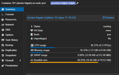

Tuossa pari kuukautta takaperin kyselin tuohon frigateen liittyen että miten tallenteet saa menemään tuonne ulkoiselle levylle. setti on olut nyt kasassa siitä asti, mutta ilmeisesti tuo kuitenkin tallentaa edelleen tuonne boot diskille koska sieltä häviää tila ja tuo ulkoinen näyttää proxmoxissa siltä että siellä ei tapahdu mitään.
conffiksessa polku tuonne /frigate kansioon kuitenkin on niin kuin se silloin käskettin asettaa ja sieltä löytyy nuo päiväkohtaiset kansiot?
Eikö Tuo proxmox vaan osaa esittää tuon levyn datan käyttöä vai mikä tuossa mättää?

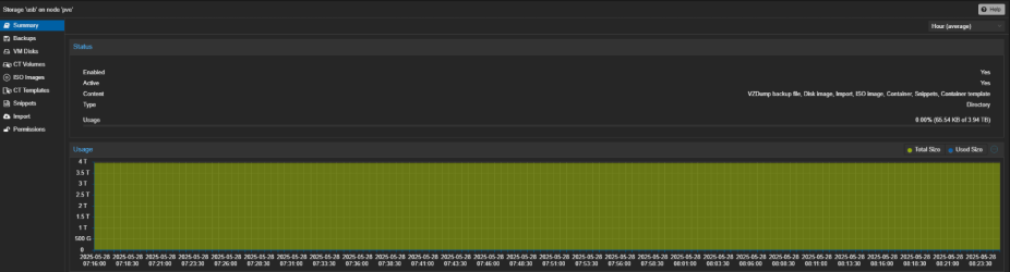

Tuossa tuo bootti levyn tilanne, tuon käyttöaste elää kokoajan sen mukaan paljonko on tapahtumia:

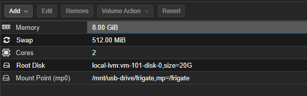

Tuon polun /mnt/usb-drive/... ei pitäisi näkyä tuolla frigaten containerissa ollenkaan vaan se polku sinne usb-levylle on pelkkä /frigate
Tuo /mnt/usb-drive/... lienee frigaten luoma kun sulla ainakin aiemmin oli se dockerin konffi väärin.

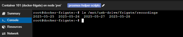

Edit: Jos haluat selvittää mitä siellä usb-levyllä on, niin kirjoita pve:n konsoliin ls /mnt/usb-drive/
Tuo ls /mnt/usb-drive/ tuottaa ne frigaten kansiot ja jos sieltä menee eteenpäin niin löytyy 4 päivän kansiot.

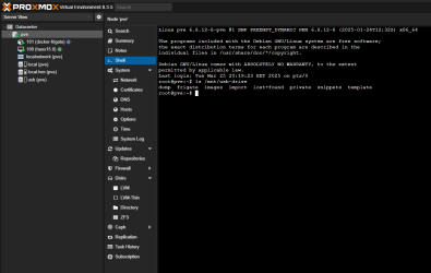

Tuossa tosiaan mitä tuo pve tuottaa ls... komennolla:

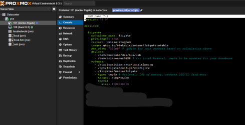

ja tuossa frigaten conffi tällä hetkellä:

Niin, tosta tutkit vielä tuon frigate-kansion sisällön niin näet onko siellä usb-levyllä mitään.

Konffi näyttäs olevan ihan oikein. Ei sen tarvitse olla sammutettuna kun konffia muuttaa. Docker lukee sen vain käynnistyksen yhteydessä. Voit siis muuttaa konffia ja restart.
Tai konsolissa käynnistää docker uusiksi:
# docker compose down
# docker compose up -d

Noniin nyt homma rokkas ja frigate muutti tallennustilan kooksi tuon 4tb ulkoisen levyn. Kiitokset avusta.
