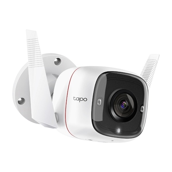

Toinen vaihtoehto mikä tuli mieleen että saisiko jonkun tällaisen TP Link C310 yhdistettyä vaikka home assistanttiin jonne videot tallentuisi ja voisi ehkä sitä kautta yhdistää johonkin kiinteään tablettiin tms?
Löytyskö täältä ehdotuksia/suosituksia ulkokameralle? Nykyinen on langaton Arlo Go, mutta kyykkää kovilla pakkasilla jos lähempänä -20c. Saisi siis uusi olla väh. -30c, LTE ja langallinen.
Tp-Linkin Tapo 310:sta lähinnä vain hyvää sanottavaa. Kamera suunniteltu ulkokäyttöön, poweria ei, pakkasrajaa en muista, mutta toiminut luotettavasti kolme vuotta ulkona ainakin - 25 asteeseen asti. Powerikin ollut ulkona ilman ongelmia, mutta vaatii sääsuojan ip-luokituksen takia, meillä katoksen alla.
