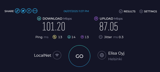

Ja kas, nyt toimii melkein normaalisti:
Localnet?
Localnet operaattorina saa hieman hälytyskellot kilisemään. Ko. operaattorilla ollut tässä taannoin melko usein ongelmia.
Kannattaa vaihtaa operaattoria, kun kerran valinnanvaraa on. Vanhan saa irtisanottua koska jatkuvia ongelmia.
Localnet?
Tärkeä huomio, otetaan kuvakaappaus linkistä, vahvasti tosiaan vaikuttaa LocalNetin yhteydeltä.
Oliko tässä ja tai jossain muussa ketjussa paljon postauksia että operaattorilla on ollut haasteita Avoimen kuidun yhteyksissä, ja mainintoja että kaistasta niukkuutta. Eli se sopisi siihen että kellon mukaan tahmaa.
Tuossa testattu Elisaan päin (Elisa Helsinki, tiedä sitten mikä reitti postaajalla), mutta jos operaattorille kaistaongelmia, ja pienehkö, niin ei olisi yllättävää että suosituimpiin suoratoistopalveluihin tahmaa ns parhaaseen katseluaikaan. On niiden kanssa ollut isoillakin operaattoreilla vääntöä (miten kustannuksia jaetaan).

Tänne tuli Valokuitunen/Telia 1000/1000 yhteys käyttöön eilen (Tampere). Nopeudet ok luokkaa 950/950 ja samoin kuormittamaton viive ok 4-5 ms (Ookla Speedtest) tai 6-8 ms (Waveform, Bufferbloat and internet speedtest) mutta kuormitettuna viive pomppaa etenkin uploadin puolella. Ooklalla download viive ihan ok 6-7 ms mutta uploadissa heittelee jossain 50-100 ms välillä. Waveforming Bufferbloatilla download pingikin luokkaa 40-50 ms ja uploadissa sitten jotain 100-200 ms, rank C. Myöskin nopeudet tuolla Waveformin testillä jää luokkaan 750/850.
Suljin pois sisäverkon reitittimen, kytkimen ja yleiskaapeloinnit kun testasin suoraan kuitumuuntimesta juuri hankitulla CAT6-piuhalla yhteyttä, mutta samaa ongelmaa siitäkin. Pitäisikö tässä ottaa Teliaan ja/tai Valokuituseen yhteyttä, että onko siellä päässä jotain puskurointia mikä tuota aiheuttaisi? Testasin että reitittimen QoS ja Bandwidth limiteillä sai kyllä viiveitä alaspäin rajoittamalla kaistaa ja siten vähentämällä puskurointia reitittimessä, mutta kun näyttää että sitä viivettä tulee jo tuolta operaattorin suunnalta. En tosin mikään ammattilainen ole näissä, mutta mitä nyt täälläkin Bufferbloating ketjua yms. lukenut niin kyllä siellä parempia viiveitä näyttäisi porukka saavan jo ihan ilman QoS/SQM säätöjä omassa reitittimessään.
Jos lähetät tai palvelin lähettää paketteja kapeikkoon, niin niiden läpimeno kestää pidempään. Yksi tapa pienentää viivettä hankkia yhteys joka on nopeampi kuin osapuolet... no netissä se kapeikko voi olla missä vain, joten halvempaa hoitaa homma omassa päässä, eli jos ja kun reittimesi tukee jotain laatujuttuja , kuorman hallintaa, niin sillä.
Jonkin testipalvelimen viiveet käytännön tarpeisiin verrattuna ole oleellisia, tavis kotitaloudelle tärkeää se että tiedostlatilut ei tuki IP puheluita, suoria videoyhteksiä (videopuheluita) ja pelaajilla verkkopelaamista. suoratoistopalvelut kestää jo paljon enemmän, mutta saa senkin muulla liikenteellä tukkoon, vaikka olisi kuinka viiveetön nettiyhteys.
Eri testejä vertaillessa huomioida se että eri testit voi puhua "pingistä" mutta se voi vaihdella miten viivettä testaavat, ei välttämättä siellä mitään pingin protokollaa käytetä, jolloin viiveet voi olla pienempiä, ja jos ihan perinteistä pingiä niin ne voi viivästyä matkalla monista syistä, jopa kadota välillä, joten silloin pitkät ping viiveet ei tarkoita käytännön tarpeissa ongelmia.
Toisinsanoen jos sinulla Speedtest.net palvelun palvelimiin on nopeudet max, viiveet pieniä, niin yhteys ilmeisesti ok.
Ilmeisesti testaat "multi" yhteydellä, eli Speedtest.net palvelu muodostaa useita yhteyksiä palvelimelle ja ulospäin liikenteessä silloin pientä viiveenkasvua, mennään kuitenkin putken täydeltä, ja tuollainen tarkoittaa sitä että reittimesikin on varsin suorituskykyinen, säätämällä voit saadaa viiveitä alas, en tiedä mitä palveluita sillä ruksittu, jos ruksit lisää palomuuri ym kyvykkyyttä, lisää kuormanhallinta kyvykkyyttä, niin voit saada laatua, turvallisuutta, se voi tarkoittaa sitten piikkivauhtien leikkaamista. No gigasessa monelle varaa leikatakkin, ei netti putki ole sitten ensimmäisenä ahdistamassa. Siis pohdin jos esim etätöitä ja haluaa sille siivuttaa ihan oman osuuden, mitä ei sitten muut yhtäaikaiset käyttäjät voi tukkia.
