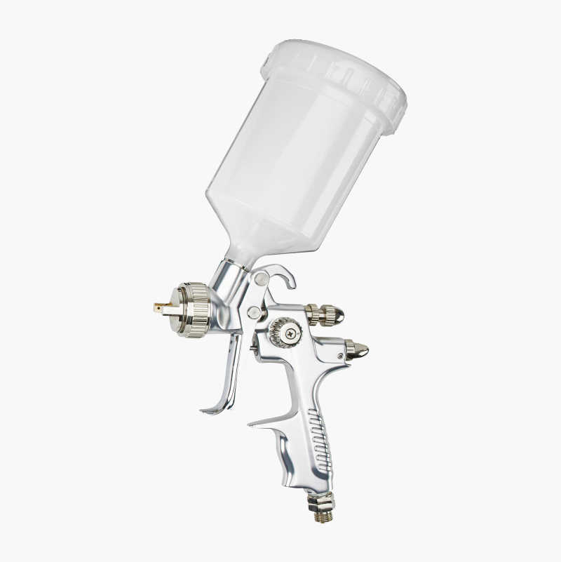

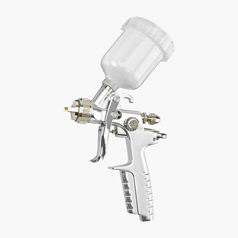

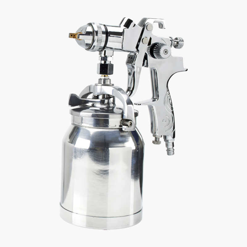

Pitäisi hommata maaliruisku satunnaisiin hommiin, kuten huonekalujen maalaaminen, terassikalusteiden/terassin öljyäminen jne. Kompura löytyy. Tekeekö esim. näillä Bilteman vehkeillä mitään? Meneekö samalla ruiskulla yleensä maalit, lakat, öljyt jne? Puiden käsittelystä siis yleisesti kyse.
E: Vai onko järkevämpi hommata erillinen laite, joka ei tarvi kompuraa?
Tuo klasun tai minkä tahansa muun valmistajan vastaava kapine on varmasti paras ja helpoin ratkaisu. Öljyämiseen varmaan silti paras on pensseli ja tela.
