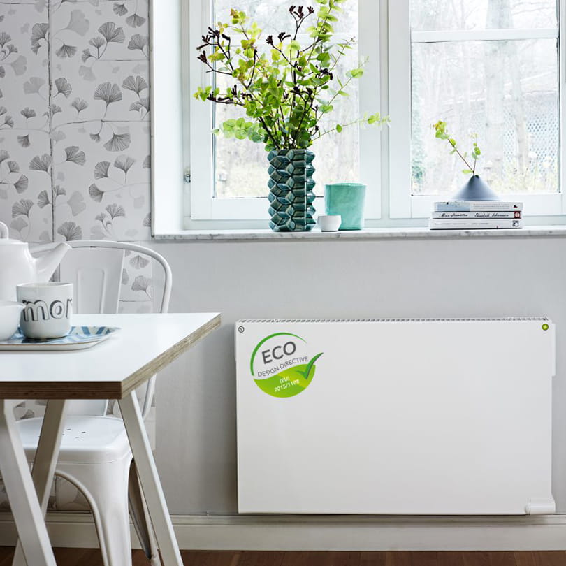

Niin mielestäni, johtuu tästä muutama vuosi sitten voimaan tulleesta ekosuunnitteludirektiivistä:
Nopeasti löysin tällaisen käytännönläheisemmän tiivistelmän:
Monissa termostaateissa, sähkölämmittimissä yms. onkin nykyään nimessä tuo "ECO" tai "ECODESIGN" tai jotain sen tyylistä ilmoittamassa että täyttää (tai ainakin yrittää) täyttää uudet määräykset.
Jaa no empäs tiennyt. No hyvähän se vaan on.
Ei ole etäohjaus pakollinen:
Tästä johtuen vuoden 2018 alussa markkinoille tulee saattaa asetukseen piiriin kuuluvia sähköisiä lämmitysjärjestelmiä, joissa on viikkokelloajastin ja lisäksi yksi seuraavista ominaisuuksista: avoimen ikkunan tunnistin, etäohjaus (esim. älypuhelimella) tai mukautuva käynnistyksen ohjaus eli käytännössä viikkokelloajastimen ohjaus siten, että tiettyinä aikoina tilassa on haluttu lämpötila.
Niin joo se olikin tosiaan noin, että jokin noista featureista pitää olla eli tarkkana pitää kuitenkin olla ostoksilla.
Ja erikoista kyllä, mitä nopeasti vilkaisin niin näyttää olevan myynnissä vieläkin myös termostaatteja joiden yhteydessä sanotaan etteivät täytä ecodesign-vaatimuksia.
