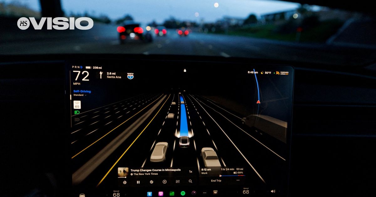

Edit. HS uutisoinut tästä ja Suomen viranomaisen kommentteja.
Suomella on mahdollisuus tunnustaa tämä hyväksyntä kansallisesti, jos hollantilaisten tutkimukset ja data tyydyttävät.
Juhola muistuttaa, että unionissa valmistellaan isoa lakipakettia, joka mahdollistaisi aidosti itsenäisen auton tuomisen markkinoille. Se tullee voimaan vasta ensi vuoden alussa.
Päivittyvät autot pitää Suomen nykylainsäädännön valossa muutoskatsastaa. Viranomaiset joutuvat miettimään, miten se hoidetaan, koska katsastus olisi lähinnä paperityö eli auton tyyppihyväksyntätietojen muutos.
Täs mää muutoskatsastamassa Teslani päivityksen jälkeen. :lol:
Kuvastaa hyvin, että Suomen viranomaiset on kujalla.
