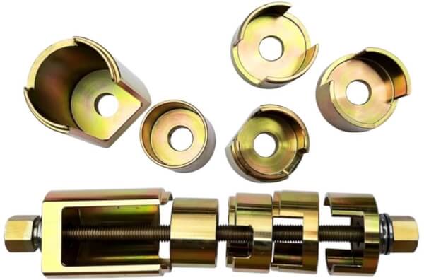

Onko tämä hyvä työkalu? Tai onko parempia/halvempia? En oikein juuri muitakaan löytänyt:

Eipä tuohon juuri vaihtoehtoja markkinoilla. Itselläni on tuo työkalu. Miinuksena tuossa on alimitoitettu painelaakeri joka aika helposti hajoaa vaihtotyön aikana.
Minä googletin että löytyykö halvemmalla niin pari muuta löytyi, ei tosin halvemmalla:
Vai onkohan tuo just sama työkalu?
Model 3:
Ylempi on sama työkalu ja alempi puolestaan tarkoitettu moottorin puslaan (kuten teksti sanoo)
Mulla kans toi virtasen kaupan malli ja tokassa puslassa räjähti painelaakeri, no onneks oli korjaamo mallin puslanvaihto setti mistä lainasin järeämpää painelaakeria.
Mulla on tuo WAR747, itse en ehtiny käyttää vielä. Tosin lainasin sitä kaverille ja sai kuulemma paskaksi sen. Tosin yritti vissiin puslaa vetää vastakarvaan (ja saikin). Eipä ole vielä uskaltanut palauttaa, että näkisi mikä on rikki. Luulen että ainakin päittäislaakerit, omatekemästä työkaluista ne räjähti saman tien.
Saksasta kolme kybää halvemmalla: MARK-MOTO Ulosvetimen pusla, takatukivarsi, Tesla 3 - renkaat365.fi
Suoraan Puolasta vielä 20e tuosta pois: ściągacz tulejek Tesla | mark-moto.pl
Kannattaa kysäistä paikalliselta varaosamyyjältä. Saa varmaan tiskille tilattua ilman toimituskuluja. Itse maksoin 140e

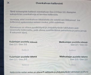

8/2016 Model S ja siitä on vaihdettu jo 3 ovenkahvaa uudempaan malliversioon.
Tänään antautui se viimeinen vanhan mallin ovenkahva. Eli oikea taka.
Ilmeisesti tuon saattaisi saada itsekin (ehkä) kuntoon. Video:
Linkki: https://www.tiktok.com/@kokkolanautohuolto/video/7197839794582441222
Nyt siis kahva ei tule ollenkaan ulos, vaan jää oven tasoon.

Jos auto on sään armoilla parkissa, niin kannattaa kokeilla vielä "sulattaa" auto vaikka jossain parkkihallissa tms. Minulla on pari kahvasäikkyä ollut jään aiheuttamaa ja sulatuksen jälkeen taas toiminut.
On niitä kyllä pari itselläkin kokonaan antautunutkin, mutta rangeri ehti käydä ne vaihtamassa ennen takuun loppumista. Toisella kerralla vielä piti oppitunnin miten kahva vaihdetaan ja missä on spesifimmät vikapaikat, mutta eipä jäänyt muistiin kovin hyvin :D
Hyvä vinkki!
Viime yö oli tosiaan kylmä. Taisi olla -25 luokkaa. Nyt illalla kävin ajamassa, niin oikean takaoven kahva toimi taas ihan normaalisti :) Pakkasta oli elää -15.
Sään armoilla tosiaan on, enkä lämmittänyt sitä missään parkkihallissakaan.
Hyvä vinkki!
Itse vien aina välillä auton lämpimään parkkihalliin sulamaan. Kuivaan vielä lähtiessä kahvat, umpiot ym. paikat minkä en halua jäätyvän ja vähän wd40 kahvoihin ja lukkoihin niin ei ole ollut pakkas ongelmia.
Paksussa jäässä usein koko auto niin ehkä tekee ihan hyvää välillä että jäät ja lumet sulaa noista kennoistakin jne.
