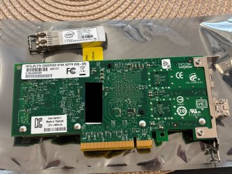

Unohtakaa noi SER paikat mitä aiemmin oon linkannu. Ebayssa tuli vastaan Ranskalainen kauppa jolle löyty omat sivutkin ja saa uusia RJ-45verkkokortteja 1G, 2.5G ja 10G nopeuksilla niin yksittäisillä, tupla ja quad porteilla ja parissa kortissa jopa kahdeksan 1Gbps porttia.

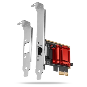

Halvin 10G AQUANTIA AQC-107 piirillä PCIe 3.0 4x Gigabit ETHERNET RJ45 10GBASE-T 5GBASE-T 2.5GBASE-T 1000BASE-T 100BASE-TX card - CHIPSET AQUANTIA AQC-107
Pienemmällä pcb:llä PCIe 10 Gigabit ethernet 1 port RJ45 10G network controller card with AQUANTIA AQC107S-T1 chipset. Low and High profile

Olisko tässä halvin Intel 10G? LOW PROFILE Intel X520-SR2 Dual-Port 2x 10GbE-LAN SFP+ PCIe x8 E10G42BFSR
Pistän itselle tilaukseen NAS:n yhden ja jos toimii niin tilaan myös proxmox noodeille testiin.
Ei mennyt ihan 100% nappiin tilaus. Laitoin rahat tilisiirrolla, jonka jälkeen ei kuulunut yhtään mitään. Ei tilausseurantaa, ei UPS:n seurantanumeroa yms yms. Työkiireiden takia unohdin asian pariksi viikoksi.
Laitoin sitten 12.4. sähköpostia firmalle että onko rahat tulleet. No vastauksena tuli että paketti lähetetty 24.3. ja odottelee paikallisessa UPS:ssä noutoa. Kätevästi olin työreissulla ulkomailla, mutta nouto onnistui sopivalla valtakirjalla onneksi ennen kuin lähti takaisin myyjälle.
Itse kortista:
Näyttäisi siltä että nämä ovat ihan 100% aitoja Intelin kortteja. On aitoustarrat, siistit ja optiikat alkuperäisiä Intelin optiikoita.
Proxmoxissa kiinni näkyy seuraavat tiedot:
Bash:
01:00.0 Ethernet controller: Intel Corporation 82599ES 10-Gigabit SFI/SFP+ Network Connection (rev 01)

Pienen budjetin takia joudun jättämään väliin intelin kortit ja ottamaan halvemman. Reilusti halvemman. Onko heittää suosituksia mitä kannattaa harkita seuraavaksi? 30e budjetilla oikeastaan ollaan liikkeellä nyt. Saako sillä ainuttakaan Realtekin korttia? En drone kaupasta kylläkään ole tilaamassa, mutta esimerkin laitan sieltä mitä katsoin.
Onko aivan naurettava ajatus laittaa vaikka tuollainen?
TP-linkkiä saa bujetilla esim. verkkiksestä mulla on pari vastaavaa, tosin lähinnä testikäytössä.
Näköjään myös joku cudi luultavasti realtec mutta freebsd toiminnasta ei tietoa. (piiri RTL8111H voi olla freebsd ongelma)
e: lisätty cudy chippi
Oliko sulla jo kokemusta tästä puljusta? Varsin asiallisen oloinen valikoima ja hinnat. Voisi toki myös olettaa että ymmärtävät genuine raudan päälle ja tuskin paljon varaa kikkailla väärennetyillä korteilla.
Ei oo vielä tullut tilattua mutta jossain vaiheessa olis tarkoitus kokeilla.
