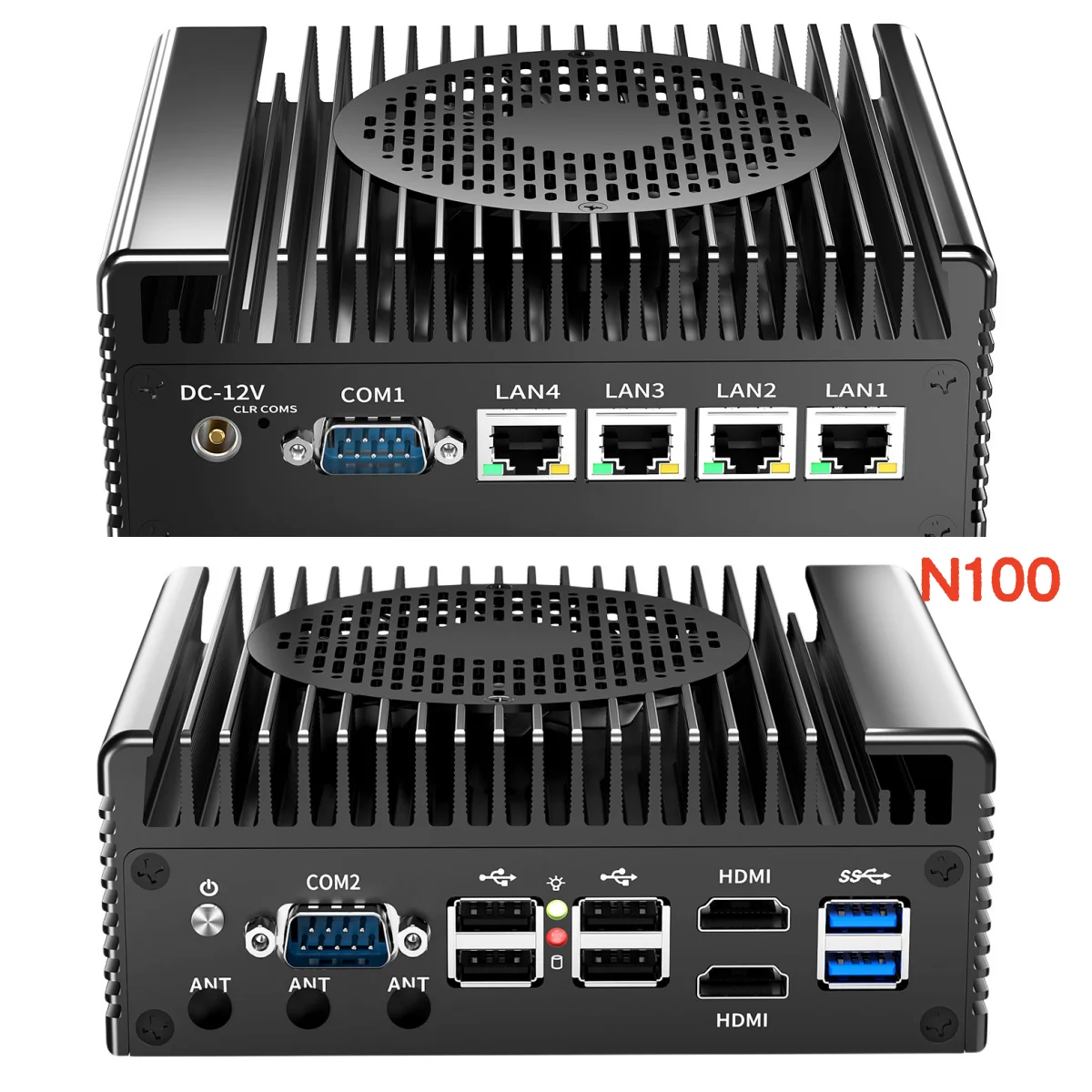

Vanhasta Shuttlesta alkaa jokin komponentti piiputtaa. Yllättävän hintaiseksi tosiaan RAM muistit menneet.
Sain sentään N150 Intelin ja 4 x 2.5 Gbps RJ45 porttia tilattua.. Topton tällä kertaa. Vähällä virralla näyttäisi passiivinen vehjes toimivan.
Jospa tekisi tällä kertaa kahden laitteen clusterin.

Samaan käyttöön itselläkin tilaus vetämässä, n100, 4kpl 2.5G porteilla ja Proxmox ja OpnSense sisään kunhan saapuu. Olihan se työlästä käydä kymmeniä vaihtoehtoja läpi aliexpressistä.
Tämä oli sopivin omaan käyttööni:
Reactions: AkQ
itsellä on tuollainen n100 viidellä 2.5 Gbit verkkokortilla ajossa. Ei mitään huonoa sanottavaa. Mieli tekisi vähän tehokkaampaa n305 tai jopa n355.
CWWK tuolta ostanut yhteensä neljä kappaletta. Tulee Saksasta, niin ei tule tulleja. Samaa AliExpress -kamaa kuitenkin ovat. Jokseenkin noihin julkaistaan BIOS -päivityksiä ja ajureita noiden sivuilla.
