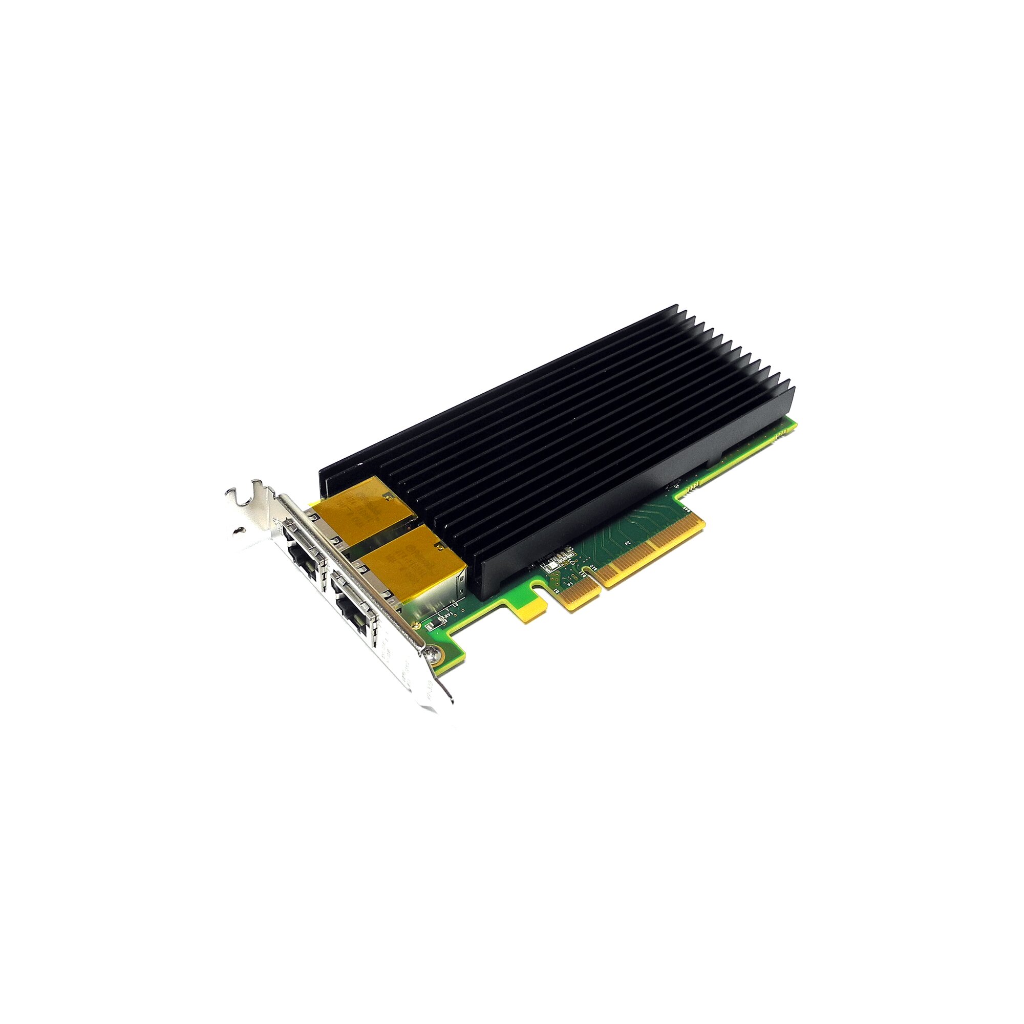

Täältä löytyy 2 x 10G kortteja ihan RJ-45 porteilla, kannattaa vaan varmistaa että soveltuvat pci-e paikkaan.
Itse ehkä jättäisin 2.5GbE vehkeet välistä kokonaan, jos haluaa 1GbE:stä nopeampaa niin katselisin käytettyjen esim. Intel x540-T2 tarjontaa eBaysta.
Tai vaihtoehtoisesti Mellanox ConnectX-3, ja siihen SFP+ moduleilla sopivat portit. Tämä ehkä menee hiukan HC:ksi...
Access pointin osalta vähän itselläkin mietintämyssy käynyt päässä nykyisen TP-Link EAP225v3:n korvaamiseksi, joskin enemmän WPA3:n kuin Wifi6:n vuoksi.
Mikrotik cAP ax tällä hetkellä tuntuu omat tarpeet täyttävältä. Myös Omada EAP723 voisi toimia, hintavampi mutta tukee myös Wifi7:aa.
Näköjään nuo 10GbE kortit sen verran edukkaita, että ottaa sitten sellaisen suoraan. Kyllähän tuo nopeampi yhteys olisi kiva serverin ja pöytäkoneen välille. Access pointin osalta etsintä jatkuu.
x540-t2 huomio ettei tue 2.5GbE, eli jos ISP joskus päivittää siihen nopeuteen rautaansa (esim Elisa tekemässä niin parhaillaan), pitää kortti uusia. Esim x550-t2 tukee 2.5/5/10G
Eipä tuolla(kaan) ole halpoja kortteja, jos tarvitaan pci-e, RJ45, 10 Gbit/s. SFP/SFP+ -kortteja löytyy, mutta niihin tarvitsee oikeanlaisen moduulin.

Törmäsin toiseenki paikkaan SERriä katellessa.
Nämä taitaa olla ihan perus atx pci-e paikkaan sopivia.
