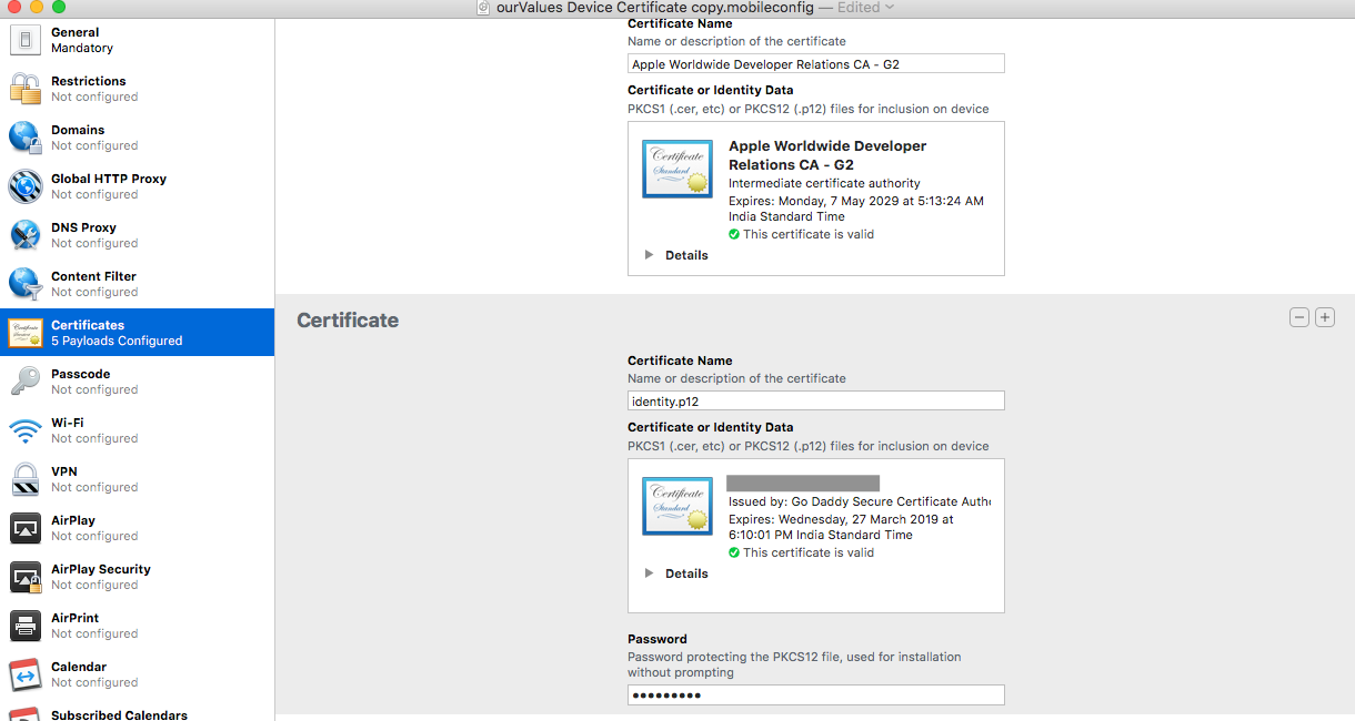

Eli tein omat CA:n, Server sertifikaatin ja Client sertifikaatit
User Management — Using EAP and PEAP with FreeRADIUS | pfSense Documentation
Sitten käytin Apple Configuration 2 työkalua johon lisäsin CA.crt ja Client.p12 sertit. Alla olevan kuvan mukaisesti. Tuossa .p12 pitää olla salasana tai tuon .mobileconfig tiedoston asennus ei onnistu macOS ja iOS laitteisiin
  • Client Requires password on .p12
    • If your client will not load the .p12 without a password on it, and space does not work you can add a password with openssl
    • Just download user cert and key vs the p12 and with the ca cert use the following command
    • openssl pkcs12 -export -certfile ca.crt -in user.crt -inkey user.key -out user.p12
0*XFSzjrlfkKsl9YwW.
Sitten Wi-Fi konfis
Sitten tallennus ja asensin tuon .mobileconfig tiedoston. Se ilmestyy macOS profiles työkaluun.
Noin se lähti toimimaan. Muihin laitteisiin (iOS ja macOS) siirtelin .mobileconfig tiedostot AirDropin yli niin pääsi asentamaan ne.
