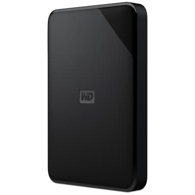

Olisiko suosituksia ulkoisesta kovalevystä television tallennuksia varten? Vanhemmat haluaa tehdä asiat vielä tällä tavalla...
Tuo on parillakin eri tv:llä toiminut, ja hyvässä tarjouksessakin. Ei ole omaa softaa tms, niin kaikista toimintavarmin, oli se sitten TV, pleikkari tai muu vastaava. Ja onhan Gigantilla myös 50pv palautusoikeus, jos ei pelitäkään.
Kiitokset, täytyypi laittaa tuollainen tilaukseen
