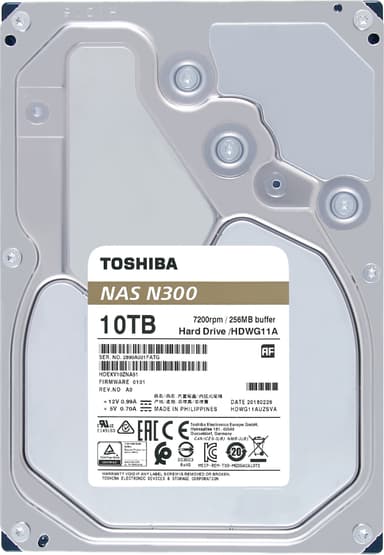

Testissä Toshiba N300 NAS kovalevy (10 TB) - Tietokonekomponentit (sama kuin X300 tai MG-series)
Täytyy kyllä suositella, speksien mukaan äänekäs, mutta todellisuudessa aivan huomattavasti hiljaisempi kuin saman kokoinen WD Black, WD Red Pro, WD Gold tai HGST HC330 / HC520. Seekistä ei kuulu mitään ääntä, kun puolestaan HGST, Red Pro sekä Blackista kuuluu aivan mieletön kolina ja pauke.
Tietokone työpöydällä, enkä tunne pöydässä mitään tärinää. Aikanaan 6tb WD Black oli sellainen, että koko pöytä vibrasi ja kotelo resonoi erilaisten kovalevyäänien takia.
Toshiba ei myöskään kolahtele idlessä 5 sekunnin välein, kuten WD:n tai HGST:n tuotteen. Hetken aikaa piti käyttää WD:n ulkoisia levyjä, ja eristää ne muualle tästä työpöydältä kaikkien erilaisten äänien takia. Tätä 10tb Toshibaa voi pitää jopa sisäisenä levynä! Nassissa varmaan vielä parempi, kun ei aiheuta tärinää naapureille :D

No, sitä ei kauaa kestänyt, palautukseen meni. Tämä on kuulemma yleinen ongelma. En voi sittenkään suositella :(

Tsekkaa muutama viesti ylempää. Kaksi lähti palautukseen + seek errorit yleinen ongelma ainakin 8tb ja 10tb malleissa. Redditistä ja muualta löytyy aiheesta lisää.
Useampaa samanaikaista I/O:ta tehdessä alkoi pitämään häiritsevää ääntä, ja seek error -value meni lähes nollaan.
