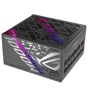

Voisin suositella ainakin sen perusteella mitä kaverille viime vuoden puolella kasattuun uuteen koneeeseen tuli tälläinen Asus Strix 1000w Platina poweri. Vaikutti oikein hyvälle laadullisesti, hiljainen ja platina tason kampe. Tier A poweri pitäis olla eli oikein soiva kampe. Menee ihan karvan yli 200€ hinnan.
Edit. ASUS tarjoaa valikoitujen tuotteiden ostajille Resident Evil Requiem -pelin latauskoodin (arvo 69,99€). Tämä 1000W poweri siis kuuluu tuohon kamppaniaan.
Toi vaikuttas kyllä pätevältä kamppeelta. Tuo patentoitu kahden pinnin slottikin ilmeisesti tarkoituksenaan tasottaa jännitteen syöttöä jotenkin? Sehän vois auttaa coil whinen minimoimisessa myös.
E: Luin kyllä paristakin keissistä, kuinka oli joutunut palauttamaan korkeassa kuormassa esiintyneen sirityksen takia. Kyllä toi Rm1000x vaan vaikuttais tähän parhaalta vaihtoehdolta.
Tällä hetkellä ei RTX käyttäjänä kannata harkita kuin Asrockia. Syynä tietysti sulava liitin. Ainakin itse laadukkaan Seasonicin omistavana tilaisin sen jos nyt olisin ostamassa >1kW virtistä.
Asus TUF 850W pyöräyttää aina koneen käynnistyksessä ja lepotilasta herättäessä tuuletinta hetkellisesti täysillä ja laskee sitten takaisin nollaan/idleen. Ärsyttävä sekunnin-parin kovaääninen puhina. Kyseessä ilmeisesti ominaisuus jota ei voi säätää.
Ootko ihan varma että on virtalähde? Ainakaan Tuf 1200W ei tuota tee. Gigantilta muuten kun ostaa Tuf virtalähteen niin saa uuden Resident evilin kaupan päälle.
Toi olis kyllä ihan hyödyllinen ominaisuus olla ja ilmeisesti ihan laatukomponenttia sisuksissakin. Asrockista vaan tulee aina mieleen se huonoin ja halvin, mutta taitaa olla peruja menneisyydestä. Lisäksi ilmeisesti Asrock ei noita itse edes valmista vaan FSP. Kovasti näitäkin kehuttu kyllä mitä nyt pari arvostelua satuin löytämään.
