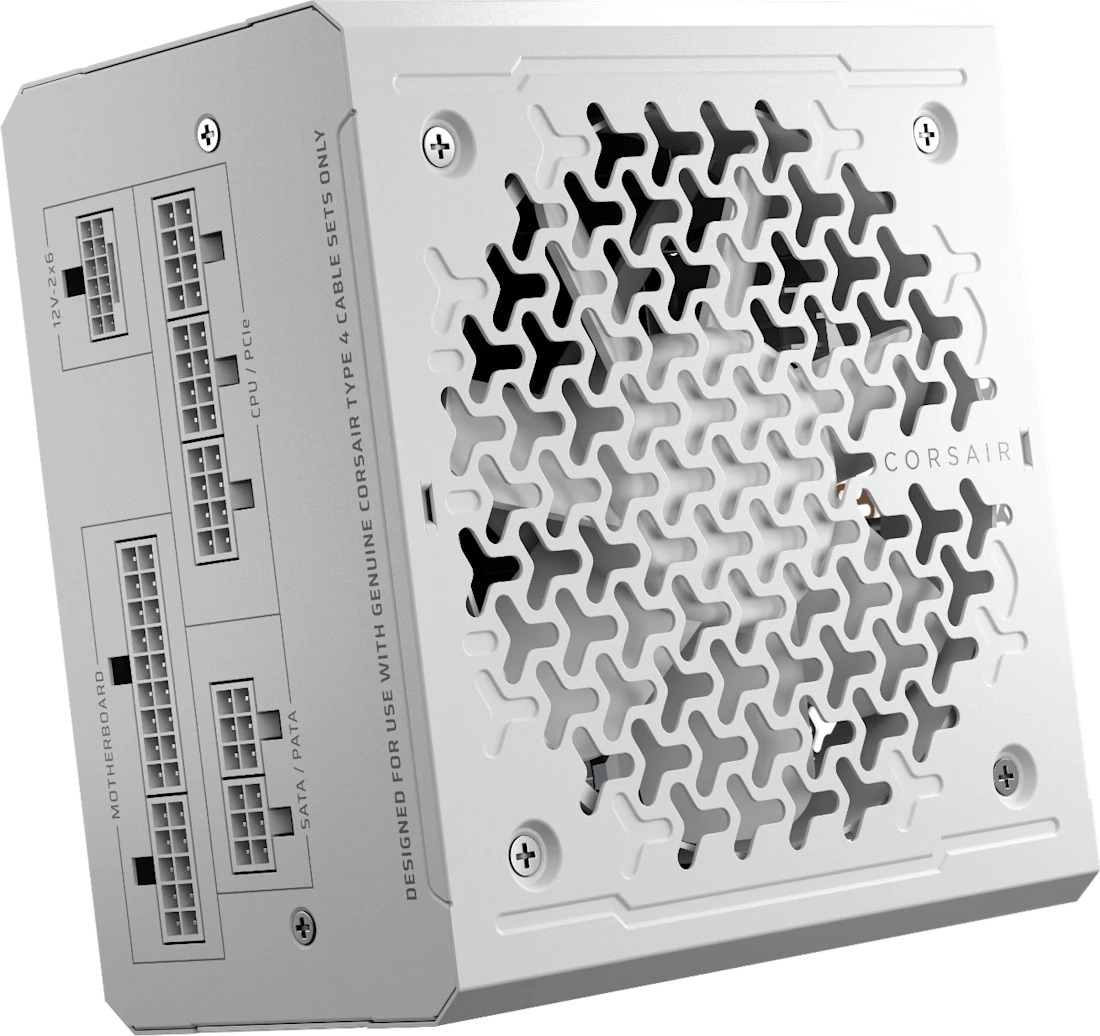

Mites tuon HX1200i tapauksessa menetellään 12VHPWR kaapelin kanssa, kun virtalähteen päästä ei näytä löytyvän natiivia liitäntää tuolle? Eihän tuo kauheen pahalta hinnalta kuulosta Gigantista 278€. Katsotaan nyt vielä muutama päivä saako Datatronic tuota Asrockia liikkeelle ajoissa. Se Asrockin TempGuard kyllä houkuttelisi.

Virtalähteen pään toteutus liittimille ei välttämättä tarvitse olla 12v-2x6 täyttääkseen ATX 3.1 standardin, ja mahdollisesti jopa parempi jos ei käytä tuota uutta liitintä kun perinteiset liittimet on hyviksi todettu. Ja samat perinteiset liittimet toimivat perinteisten PCIe kaapeleidenkin kanssa.

Tässä juttua hieman siitä. Eli noissa corsairin virtalähteissä ne antaa 300w per liitin siitä normaalista 8 pin liitännästä. Ja näitä kaapeleita saa tilattua erikseen, jos tarttee eri väristä tms..

On, mutta suositeltu RM1000x on myöd hyvä ja tarjoaa laajemmat liitännät kuin Sama tai Seasonic.
Paitsi Sama P1200 jossa on 2 kpl 12v-2x6 kaapeleita, RM1000x:ssä 1 kpl. Toisaalta RM1000x:ssä 4 kpl PCIe 8-pin, P1200:ssa vain 3 kpl. P1200 on hyvä jos koneeseen tulee ikinä 2 kpl 12v-2x6 liitännällä olevia näytönohjaimia samanaikaisesti
Gigantin tarjous (Corsair RM1000x (2024)) on hyvä, jos voit hetken odotella, sillä tavaran arvioitu saapuminen keskusvarastoon on 07.05.2026. Joskus saattaa tulla nopeamminkin. Proshopin hintakin on siedettävä.
