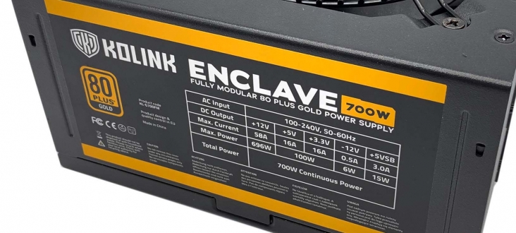

Kolink gold 700 W, 8/10:

Vilkaise mieluummin Kitgurun arvostelu. He antoivat arvosanaksi 7/10, mikä on powereiden pienin arvosana ainakin kolmeen vuoteen. Perusookoopowerit saavat 8/10, hyvät 8,5/10 ja parhaat 9/10.
Endorfy 1000 W, 7/10:
Seasonic Vertex 1200 W, 9/10:
Tämä tiedoksi, ettei jälkikäteen tule pettymystä puolalaisten puffaamasta powerista. Hinta on matala ja tuuletin hyvä joskin liian hitaalle (=kuumalle) säädetty.
Kun katsoo ja lukee testejä niin en kyllä löydä ymmärrystä miten Endorfy 1000 W sai vain 7/10 ja Kolink gold 700 W, 8/10. Valitetaan jostain UK saatavuuden puutteesta ja nettisivujen huonoudesta.
Lukemani perusteella ottaisin paljon mieluummin tuon Endorfyn. En kyllä haluaisi ajaa sitä täydellä kuormalla eli n. 80-100 %, mutta en kyllä mitään muutakaan virtalähdettä.
E: Lisäksi lämpötiloista puhutaan aivan eri sävyyn riippuen virtalähteestä.
Koolink:
Temperature Intake Exhaust
525W 42 56
700W 47 62
At full load the exhaust temperatures rise to 62c – around 15c above intake.
Endorfy:
750W 45 56
1000W 46 61
The large fan works well in maintaining quiet noise levels, however due to the low rotational speeds and the focus on acoustic performance, the unit does get a little hotter than most we have tested in the 80 Plus Gold sector, especially as we get to around 750 watt load and above – when we feel the unit would definitely benefit from increased air flow.
Additionally, we feel if the unit had more than a single heatsink it may have coped a bit better in this test. Especially with a modest rated 80 Plus gold efficiency.
Seasonic:
800W 45 53
1000W 47 58
1200W 50 62
The large FDB fan and high efficiency of the design ensure that the temperatures are always well maintained inside the chassis, even under high load situations.
Oikeasti vain Enfordyn luvut onkin ongelmallisia?
E2: Tuon Endorfyn "modest rated 80 Plus gold" maininnan takia piti tarkistaa viela efficiency.
Kolink:
174W 88.86
352W 91.88
525W 90.57
700W 89.78
Efficiency is pretty good, peaking at 91.9% at around 50 percent load. At full load this drops to just under 90% efficiency. Pretty solid results for an 80 Plus Gold rated unit.
Endorfy:
Efficiency (%)
100W 88.6
250W 90.3
500W 92.1
750W 91.3
1000W 89.2
The efficiency results are fairly decent, peaking at 92.1% at close to 50%. This drops to 89.2% efficiency at full load.
Seasonic:
100W 88.8
200W 89.2
400W 91.4
600W 92.3
800W 92.1
1000W 91.8
1200W 90.2
The overall efficiency results are excellent, peaking at over 94% between 40-60% load, and dropping to 91.5% at full load.
Kolinkin numerot ovat huonompia kuin Endorfylla paitsi täydellä teholla, jota kukaan ei muutenkaan halua käyttää. Kuitenkin Kolinkista sanotaan "fairly good" ja "Pretty solid", mutta Endorfy vain "fairly decent". Seasonicin numeron vaikuttavat olevan vain hieman paremmat kuin Endoryflla paitsi 100 % teholla taas, mutta puheessa ovatkin "excellent" ja prosentitkin ihan eri kuin taulukossa. Kumpi nyt on oikein, taulukko vai teksti?
