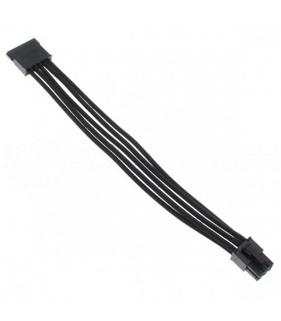

Kotelona on Fractal Designin Define 7 Compact. Kyseisessä kotelossa ei ole mitenkään hirvittävästi tilaa emolevyraudan ja kotelon kylkipaneelin välissä ja siis koska SSD-levyt olivat emolevyraudassa kiinni niin kaapelia ei saanut taivuteltua järkevästi niin että olisi sopua syntynyt. Mietin näiden tilaamista, koska Suomesta ei vastaavia vielä löydy tai ainakaan en löytänyt:
Noiden avulla jäisi se 80 cm letkun jemmaamisen tarve pois.

Eikös nuo pinnit ole adapterissakin, jolloin rautavaatimukset ei muutu?
