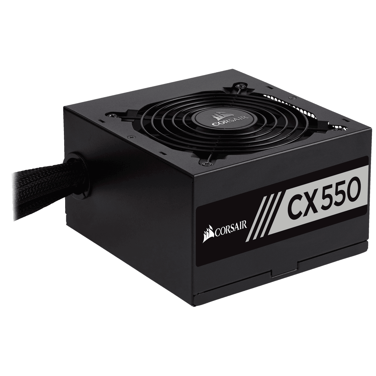

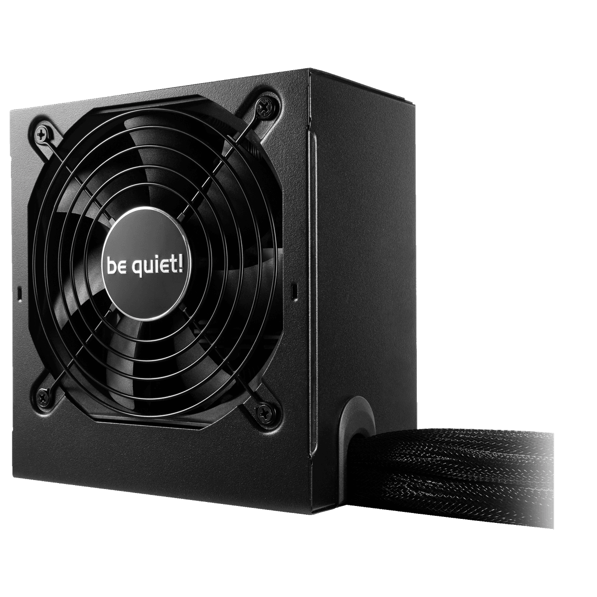

Teen penikalle jämistä budjettipelikonetta ja kaikki muut osat on kasassa paitsi virtalähde, jonka hankin uutena.
Ryzen 1600 vakio sirkkelillä, Asrock B450 emo, 2x8GB, 2xSSD ja näyttis Gigabyten 2060 (suositus 500W)
Lähikaupasta löytyisi nämä hyllystä
Mietteitä?
Mietteitä?
Noista kahdesta ottaisin ehdottomasti Corsairin. Sentään singlerail toisin kuin bequiet. Bequiet virtalähteet eivät yleisesti ottaen taida olla kovinkaan hyviä. Kaverilla joku bequiet prutku pamautti kämpästä sulakkeen heti kun laittoi virrat päälle. Bequietilla on myös tapana kusettaa watit markkinoinnissa.
