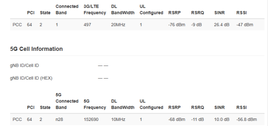

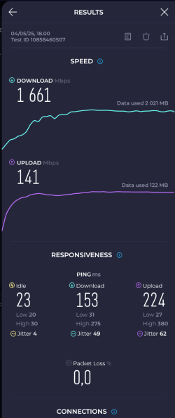

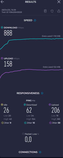

SYV:n eri tukiasemien suorituskykyero on kyllä mielenkiintoinen. Molemmissa sama 4G setti + 2xn78 ja SINR maksimit käytännössä.
Rauhallinen tukiasema hiljaiseen aikaan:
Tukiasema keskellä suurta asuinaluetta sunnuntai-iltapäivällä:
Yksi selitys voi olla, että toisesss tilanteessa kombossa on vaan 1xn78. Tilanne voi olla jatkuva(vika) tai sitten n78 2nd carrier kytkeytyy lentotilan jälkeen.
Testattu sekä puhelimella, että reitittimellä ja molempien mukaan 2xn78 on kytkeytynyt.
