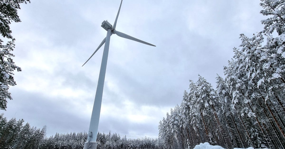

Viro löysi ratkaisun ongelmaan, joka estää tuulivoimaloiden rakentamisen Suomessa – puolustusministeriön mielestä teknistä ratkaisua ei ole
– Nykyään tiedämme, mikä vaikutus tuulivoimaloilla on tutkiin ja miten vaikutus voidaan kompensoida, Peris sanoo.
Peris ei halua salassapitosyiden vuoksi kertoa yksityiskohtia siitä, miten Viro on kehittänyt tutkajärjestelmäänsä. Hän kuitenkin toteaa, että tuulivoimarakentamisen kuluihin verrattuna tutkajärjestelmän kehittämiseen käytettävät rahasummat eivät ole merkittäviä.
Yhtiön edustajan mukaan sen kehittämä SCANTER 4002 -tutka pystyy suodattamaan tuulivoimaloiden aiheuttamat häiriöt tutkassa ja valvomaan alueita tuulivoima-alueiden takana ja jopa tuulivoima-alueiden sisällä liikkuvia pieniä kohteita.
– Korkean erotuskyvyn ansiosta voimme nähdä pienenkin lentävän kohteen massiivisen tuulivoimalan lähellä tai jopa tuulivoima-alueen sisällä, Michael Agergaard Riis kertoo.
Terman käyttämä tutkateknologia perustuu perinteisiä tutkia lyhyemmän x-taajuusalueen käyttöön. Sen avulla tutkakuvasta voidaan suodattaa pois esimerkiksi tuulivoimalan liikkuvien lapojen aiheuttamia häiriöitä.
Michael Agergaard Riisin mukaan SCANTER 4002 -tutkan voi integroida jo käytössä oleviin perinteisiin tutkiin.

Takaisku Itä-Suomelle - itärajasta ei tule tuuliparatiisia
Tuulivoimalat häiritsevät puolustusvoimien ilmavalvontatutkien toimintaa. Selvitysmies, kenraali evp. Arto Räty on kartoittanut lokakuusta 2022 ”mahdollisia teknisiä ja toiminnallisia ratkaisuja”, joilla sekä itäisen Suomen tuulivoimarakentaminen että aluevalvonta olisivat mahdollisia.
Kolmen ministeriön tilaama selvitys valmistuu helmi-maaliskuun vaihteessa, kuukautta aiottua myöhemmin. Yksi johtopäätös on selvä.
”Ei ole olemassa sellaista uutta teknistä ratkaisua, joka poistaisi tuulivoiman tutkille aiheuttamat ongelmat”, Räty sanoo.
Insinööri Karhila pääesikunnasta sanoo, että Kaakkois-Suomea ei voi avata juurikaan enempää tuulivoimalle.
”Liikennettä on paljon Pietarin suunnalla ja Suomenlahdella. Meidän pitää pystyä valvomaan kaikkea mitä liikkuu ilmassa, merellä ja merenpinnan alla.”

Kuinkas toimivat ne modernimmat tutkat joiden sanotaan toimivan hyvin myös tuulivoiman läheisyydessä?
Ei tuohon ole olemassa mitään maagista ratkaisua, koska tuulipuisto heikentää ilmavalvontaa aina. Signaalinkäsittelyllä ja tutkan sijoittelulla voidaan aika tehokkaasti vaimentaa tuulivoimalan vaikutusta, mutta kun maalin ja kohteen välissä on kymmeniä pyöriviä lapoja, niin sekin jo estää havainnoinnin, puhumattakaan lavoista heijastuvista häiriösignaaleista. Esimerkiksi joku tuulipuiston läpi lentävä drone on melko lailla näkymätön, oli kyseessä millainen tutka tahansa. Sen sijaan korkealla lentävä nopeasti lähestyvä hävittäjä tai ohjus voidaan havaita helposti tuulipuistosta huolimatta.
