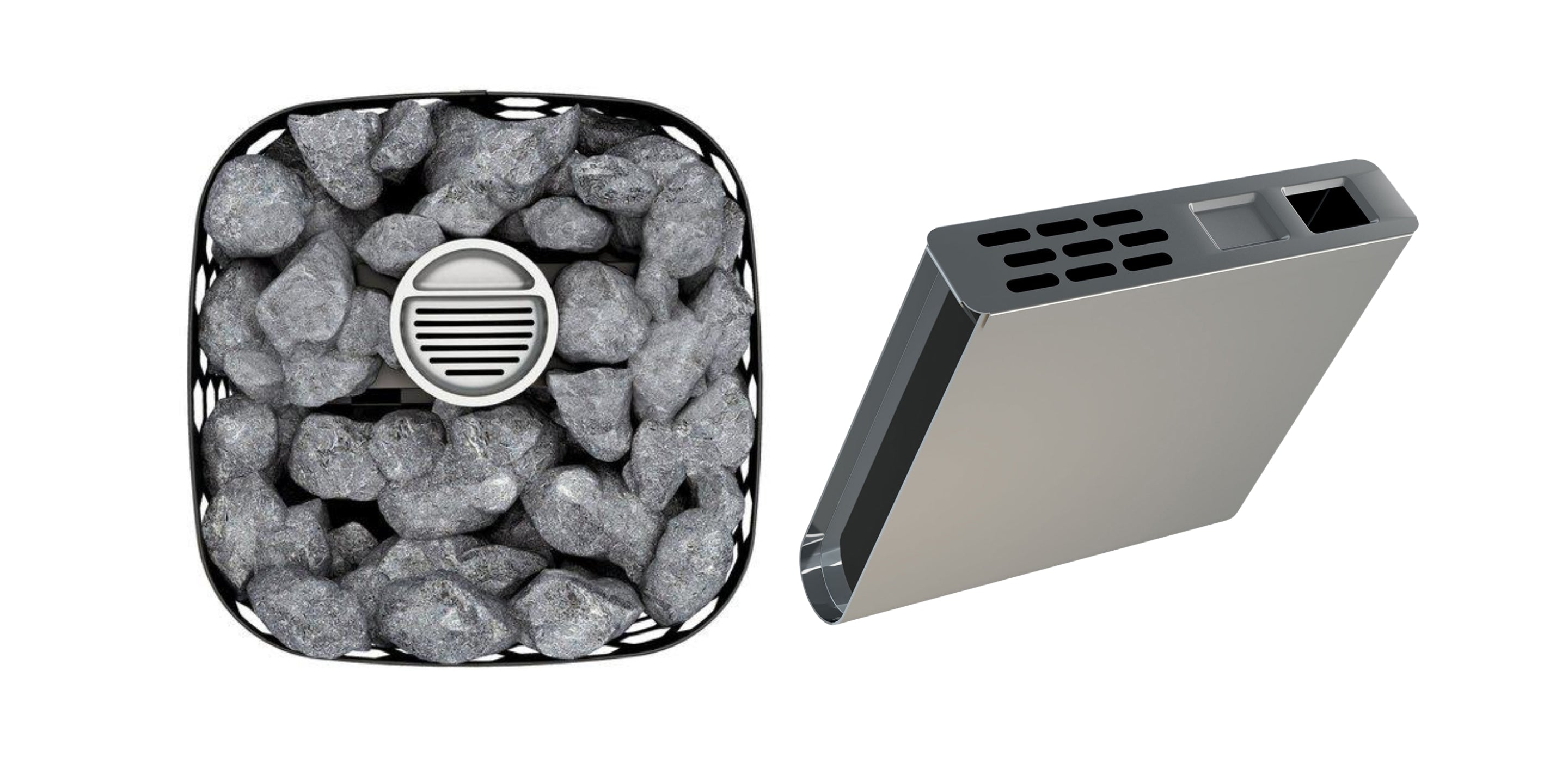

Millainenkohan säiliö omaan tilanteeseeni sopisi? Kiuas on suurin piirtein tämä (Harvia Legend).
Kiuas on lieriön eikä särmiön muotoinen, joten vesisäiliön asentaminen kiukaan sivulle on kai hankalaa. Lisäksi läpivienti savupiippuun on seinässä kiukaan takana eikä päällä, joten kiukaan päälle asennettava piippumallin säiliö olisi kai hölmö, koska kiukaan hormiputki tekisi säiliön jälkeen mutkan alas.
Edit: Erillinen muuripata ei taida mahtua.
Muuttamalla hormilähdön kiukaan päältä taitaa olla kuitenkin se helpoin saada vedenlämmitys.
Mutta haittaako se, että lämmittimen jälkeen savuputki tekisi suunnanmuutoksen alas, koska liitäntä savupiippuun on seinässä noin kiukaan korkeuden puolivälissä? Eli riittääkö veto?
Ei sitä noin voi tehdä. Toi vanha lähtö pitää muurata umpeen ja tuonne ylemmäks uus reikä.
