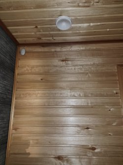

Ollut varmaan juttua tässäkin ketjussa tuosta lämpötila-anturista. Itsellä sille ei oikein ohjeen mukaista paikkaa tunnu löytyvän joten olen sen sijoittanut tuohon missä se nyt kuvassa on.
Tuloilmaventtiilistä takaseinään on n.20cm ja luin netistä että ei tuo nurkassakaan välttämättä hyvä ole. Venttiilissä on kyllä suuntauslevy mutta jos siirrän anturia lähemmäs venttiiliä (kiuas on aikalailla venttiilin alapuolella) niin ohjeen mukainen suositus ei täyty.
Toisaalta tuo toimii noinkin ihan ok, 80 astetta näyttää noin tunnissa ja löylymittari lauteiden puolella näyttää muutamia asteita vähemmän. Mutta kysymykseni onkin että mihin te sijoittaisitte tuon anturin vai antaako sen olla tuossa? Se on johdollisista syistä tuossa seinällä nyt koska tuo reunalista antoi mahdollisuuden johdon piilotukselle.
Eikös toi ole vähän niinkuin päin helvettiä kattoi sitä mistä tahansa?
Olipa rakentava kommentti. Valmistajalla on ohjeet, mutta jos se tuolla seinällä nyt täytyy olla ja vissii toimii, nii mikä siinä on päin helvettiä?
Kyllä se joo tuntuu toimivan. Ylikuumenemissuoja ei ole koskaan lauennut ja kiuas lämpenee käsittääkseni ihan normaalisti.
Voishan tuota siirtää toiseen suuntaan mutta aina se tulee olemaan joko liian kaukana kiukaan linjasta tai sitten liian lähellä tuloventtiiliä. Noh toisessa suunnassa on sitten jo lasiovikin ja tuon harvian ohjeen mukaan sekin antaa rajoitteita
jos tuntuu et kiuas lämpiää niinkuin kuuluu, eikä muitakaa ongelmia ole ollu. saunanlämpö hyvä ja haluttu + löylyt hyvät. Silloin kannattaa miettiä ,miksi edes suunnitella uutta sijoitusta ,jos ei ole mitään korjattavaa ?

No siis itse laitoin anturin mielestäni parhaaseen paikkaan eli keskelle seinää pään korkeudelle niinkuin maalaisjärki sanoo, mutta ihmettelin että kun ei tunnu sauna lämpiävän ollenkaan ja se että on 60c kesti jo ikuisuuden mutta tuntui kuumemmalta ja kun laitoin anturin ohjeiden mukaan niin avot, sauna olikin siinä 80-90c samassa ajassa kuin ennen se 60c.. Ei sillä että oikea paikkakaan olisi looginen, mutta muutti "lämpötiloja" aika radikaalisti.
Samoin tuossa tapauksessa veikkaan että mittari näyttää reilua ylilämpöä kun on noin lähellä kattoa ja nurkkaa.

Mutta sanotaanko näin että 10cm katosta on todella lyhyt matka. Ja joissain tapauksissa tuo anturi pitäisi sijoittaa kattoon
Toisaalta nuo ohjeiden mitta-arvot ovat minimi arvoja. Maksimimittoja ei ole määritelty.
Mutta Nik97 sano, että lauteiden korkeudella oleva mittari näyttää melkein saman. Eli ei ehkä täysin optimi, mut ehkä turha ruveta korjaileenkaan? Ei se anturi kuitenkaan kiukaan päällä ole :D Se ois varmaan sitä "päin helvettiä".
Itse asiassa Cilindron ohje käskee laittamaan anturin suoraan kiukaan päälle..
Siirsin tuon nyt kattoon ja katon onko vaikutusta. N.20cm tuosta laatoitetusta seinästä ja n.8cm takaseinästä. Kiukaan reunaan on laatoitetusta seinästä 30cm.

Oliko toi Cilindro? Linkkaamasi ohjeet ei myöskään kiukaan päälle ohjeistaneet? Mihin tämä liittyi?
Mut mihinköhä toi ohje liittyy.. tai että miten toi kiuas lukee sitä dataa sit lämmittääkseen saunan oikein, jos lukee kiukaan kohdalta katosta lämmöt? Kai se pitää jotenki kalibroida saunatilavuuteen jotenki?
Että kiukaassa on turvaetäisyys myös alaspäin (seinämallit). Näin valmistaja varmistaa, että ei sitten mikään lämpiä kiukaan alla. Lienee vesieristyksen suojelua, mutta ohjeistus silti valmistajalta.
Mun tietääkseni se alaspäin oleva minimietäisyys liittyy ilmankiertoon, eikä siihen että kiukaan pohja lämpenisi.

Tuo tuloilmaventtiilihän luo sen ongelman että ylikuumenemissuoja nimenomaan ei laukea, jos tuloilma jäähdyttää sitä. Toki jos sauna lämpenee suunnilleen asetettuun lämpöön ja lämpö myös pysyy siinä, tuo anturin paikka on sovelias.

Se anturin paikka on määritelty itseasiassa ihan naurettavan pienellä toleranssilla.Noita on joutunut aika useinkin tavaamaan, muuten sitä ottaa vastuun kaikista mahdollisista saunomisongelmista, alkaen persvakoon tarttuvasta laudeliinasta.
Kai se ylikuumenemissuoja on kuitenki iha siellä kiukaassa eikä sensorissa... ? eli jos sensori antais kokoajan viestiä, että lisää lisää, nii kiuas kuumenis liikaa ja turvamekanismit iskis kehiin.
"TÄRKEÄ HUOMIOIDA: Lämpötila-anturi toimii myös kiukaan ylikuumenemissuojana vika- ja häiriötilanteiden varalta, jonka vuoksi oikeaoppinen asennus on erityisen tärkeää. Väärin asennettu anturi saattaa johtaa kiukaan ylikuumenemiseen, heikkoon lämmitystehoon tai tuotteen ennenaikaiseen kulumiseen."

Tuo anturin sijoittaminen seinäänhän on oikeastaan se mikä tuollaisen katiskakiukaan on ylipäätään mahdollistanut, eli vaikea sitten sanoa onko se varsinainen kukkanen.
No siis tarkoitin, että hyvähä siinä itse laitteessa olisi olla joku sensori, joka kertoo, että hei nyt on joku pielessä pahasti. Se voisi olla iha lämpömekaaninen. Liikaa lämpöä ja naks. Jos vaikkapa syystä x sensori antaa iha vääriä lukemia. Johtu sit asennuksesta tai jostain muusta. Pienellä älyllä saisi kans toteutettua, että jos liikaa amppeereita per aika, nii jotain on pielessä. Mut kyl noi vanhat kunnon mekaaniset lämpösensoritki toiminee nykyaikanaki. Jos jossai kohtaa on liikaa lämpöä, nii silloin joku on pielessä.
Juu, ymmmärrän kyllä ajatuksen, mutta kun ei tuollaisessa korkeassa tötterössä ole mitään hyötyä laittaa niitä antureita sinne jalkaan. Myöskään sen virran valvomisessa ei oikein ole mieltä, koska ei se ylikuumeneminen johdy siitä että ne vastukset jotenkin äkkiä muuttuisivat tehokkaammaksi.
Se anturissa oleva ylikuuumenemissuoja on kyllä lämpömekaaninen..Jos se laukeaa, siellä on nappi josta painamalla se pitää mekaanisesti resetoida.
