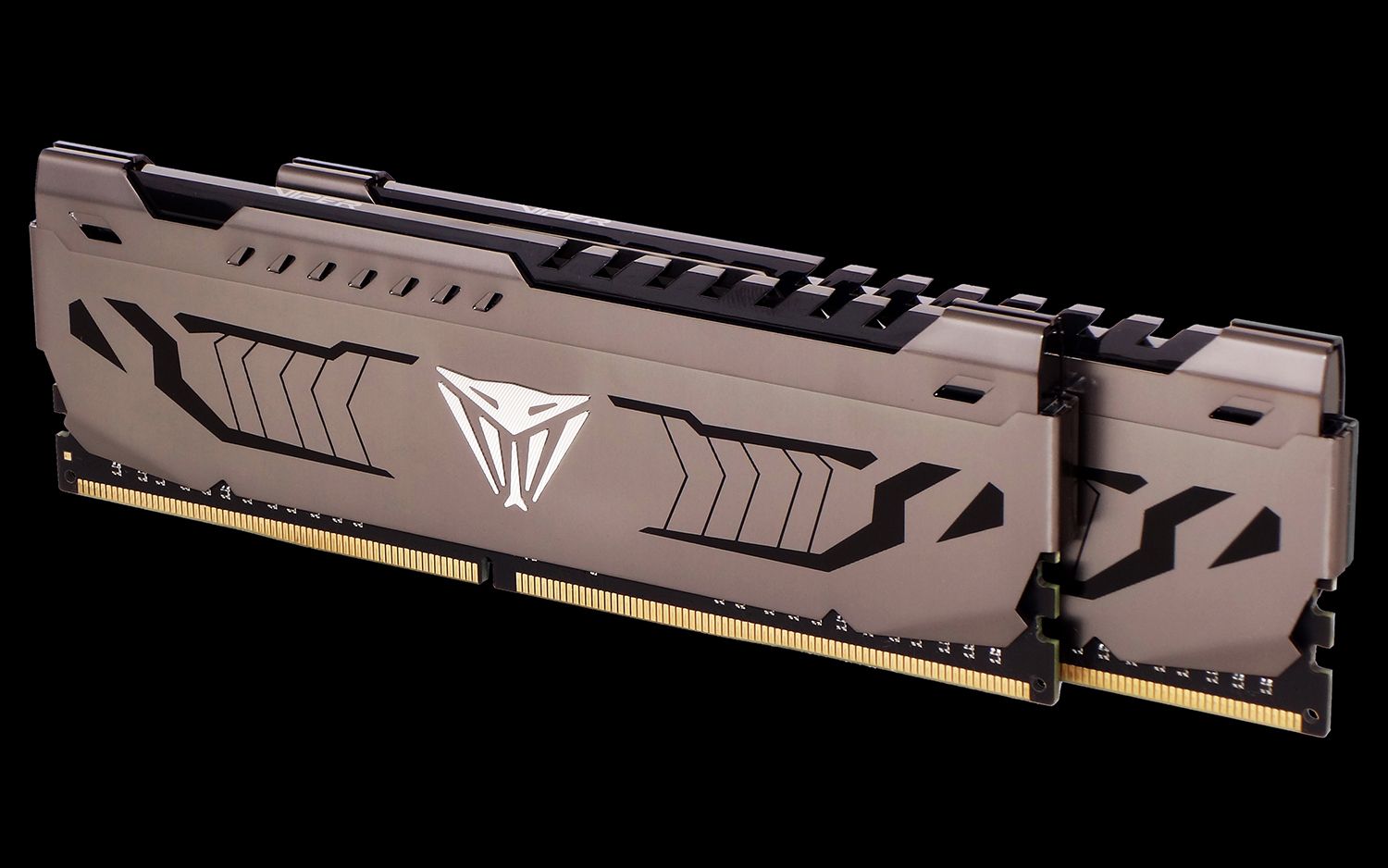

Patriot viper steel 4400MHz 2x8G kitti paikoillaan. (Emolevy Asus Apex X prossuna i7-8700k.)
XMP 4400 asetukset biosista.
Dram asetettu 1.45v toteutunut 1.44v
VccSA asetettu 1.30v toteutunut 1.328v
VccIO asetettu 1.25v toteutunut 1.296v
Tästä pitäisi lähteä hieromaan asetuksia tiukemmaksi.
