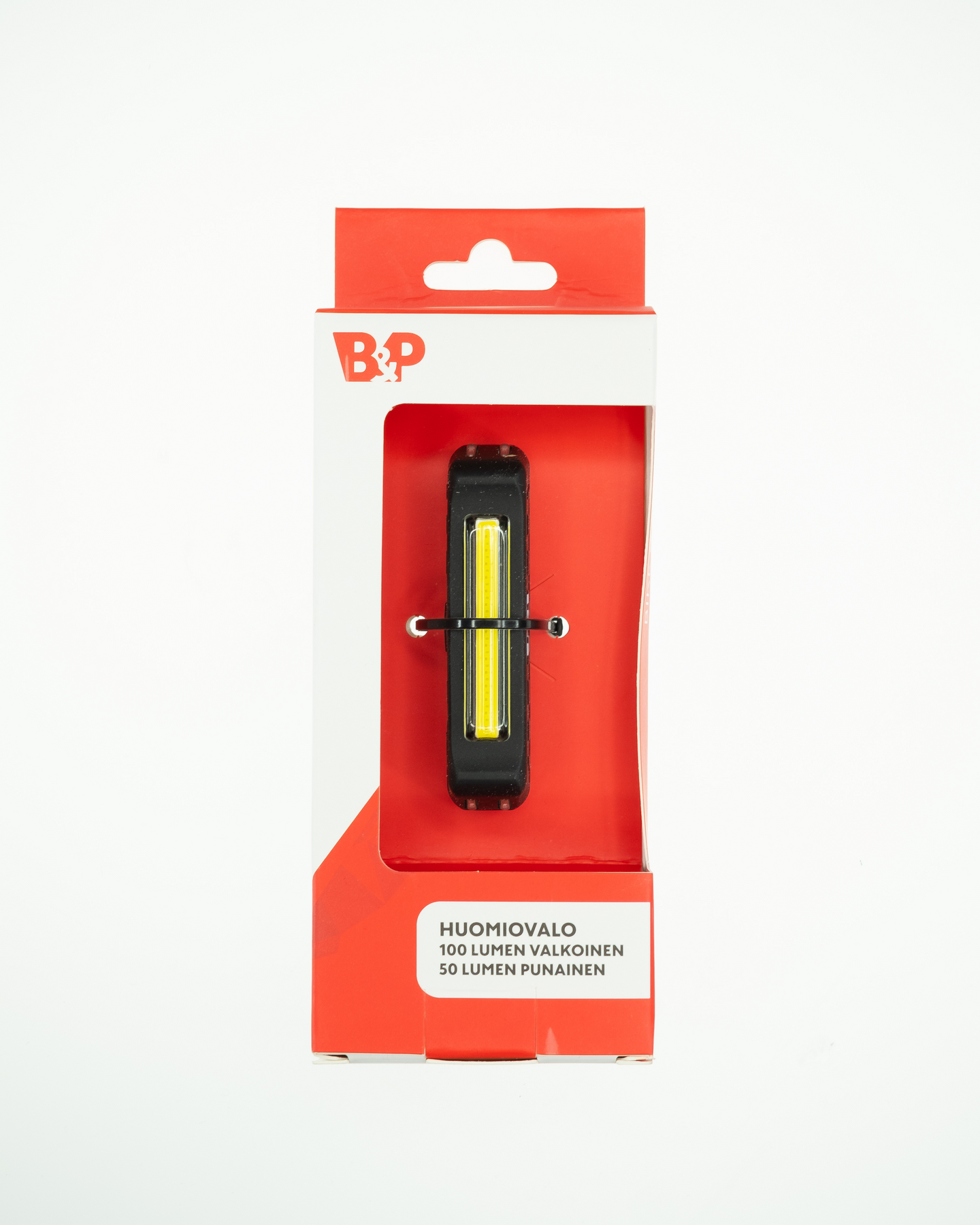

Kertokaas joku hyvä lisävalo scuutailuun/pyöräilyyn? Linkkiä saa laittaa, kiitos
Toi ainakin ihan näppärästi siirtyy pyörän takavalosta skootin lisä etuvaloksi. Osaa punasen valon ja kirkkaan valon vaihtamisen nappia painamalla. Takavalona todella kirkas punainen, siinä hommassa ei kaikkien mieleen, mutta kyllä ainakin näkyy. Polttoajaksi sanotaan 2,5h, ladataan usb portista.
500mAh 801350 akku sisällä.
Mitä hyötyä tuosta olisi? Tuo saattaa olla näppärä huomiovalo täysin valottomaan vehkeeseen, vaikka en tykkää ajatuksesta että nokalle saa vahingossakaan punaista valoa.
Normaali vakioajovalohan näyttää paljon enemmän. Lisävalon ideana olisi lisätä valoa vakiosta pykälän pari, jotta oikeasti näkisi ajaa pimeässä. Voisi vaikka nähdä tienpinnan laadun siinä missä vakiovalolla näkee sen verran että pysyy ojien välissä. Tavoitteena voisi olla, että pimeässä voi ajaa samalla nopeudella kuin päivällä. Nyt kai haettiin päivitystä tuota selvästi tehokkaampaan ajovaloon, ja ehkä erillisellä lähi- ja kaukovalotoiminnolla.
Alkaen 1000 lm voisi olla järjellinen suuruusluokka. 500 lm ei varmasti olisi liikaa hitaaseenkaan kännimopoon. Edes akkutarpeen kannalta. Tarkoitan toki suurinta valovirtaa, ja mielellään aidosti reguloituna tällaiseen käyttöön. Pienempien tehojen tai portaattoman säädön olemassaolo ei olisi pahitteeksi. Erityisen tärkeää liikennekäytössä on, ettei mitään haitallisia vilkkuvaloja, väärän värisiä(saa nähdä tuleeko varoitus) valoja ja muita pelletoimintoja ole edes piilotettuina olemassa.
Mä itse ajattelin vaan hakea jonkun tämäntyylisen kiinnikkeen ja käyttää olemassaolevia Olightin taskulamppuja. Niitä kulkee itselläni muutenkin aina kaikkialla mukana.
Mitä hyötyä tuosta olisi? Normaali vakioajovalohan näyttää paljon enemmän. Lisävalon ideana olisi lisätä valoa vakiosta pykälän pari, jotta oikeasti näkisi ajaa pimeässä. Voisi vaikka nähdä tienpinnan laadun siinä missä vakiovalolla näkee sen verran että pysyy ojien välissä. Tavoitteena voisi olla, että pimeässä voi ajaa samalla nopeudella kuin päivällä.
Ei oikein näe itsekään tuollaisen hyötyä. Ja oikeastaan mukavin olisi lamppu, jonka saisi kohtuuvaivalla kiinteäksi ja sähkö laudan akusta. Muutoin on aina lataamatta, unohtunut kotiin tai joku korjannut kaupan pihassa tms parempaan talteen.
Mutta 1000lm on jo oikeasti paljon, lähinnä ylimitoitettua. Tottakai sellasia saa mutta todellista valotehoa tuo niin ollaan äkkiä satasen hintaluokkaa. Sekin on kokonaan oma asiansa, miten pitkään edes niillä saa tuon valotehon.
