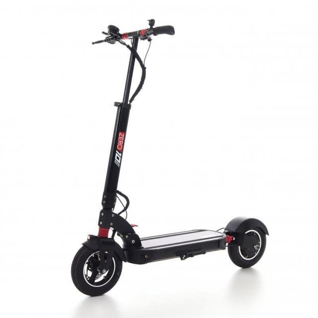

Mistä kannattaisi ottaa "täyskasko" zero 10 sähköpotkulautaan? Onko kenelläkään kokemusta
Ensimmäistä kertaa kuulen kaskosta lautaan. Onko siis tällainen oikeasti olemassa ja onko jossain kerrottu, mitä on osa ja täyskasko lautaan?
Epäilen kyllä hintaa sellaiseksi, ettei todellakaan kannata mutta kiinnostaa kyllä kuulla, onko tällaisia, millä hinnalla ja mitä korvaavat.
