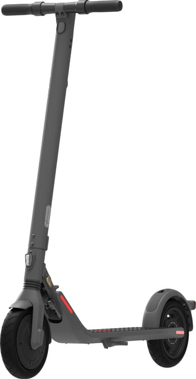

Mielipiteitä näistä kahdesta? Tai kenties jotain muuta? Vaatimuksena suht yleinen malli (että saa varaosia varmemmin), vähintään 25 km/h nopeus (ei haittaa jos jollain softakikkailulla saa enemmänkin vauhtia..) sekä vähintään 25km kantama. Aikuisen ukon työmatka- ja hupiajeluun. Ei ole kovin jyrkkiä mäkiäkään.

Tuo kantama toteutuu ehkä lapsella. Ota vähintään -33% viralliseen lukemaan niin saat sen lähemmäs totuutta. Jos 100kg ylittyy niin -50%.
Tuo Segway Ninebot kulkee tuon matkan aikuisen ukon kanssa juuri ja juuri jos laitat siihen lisäakun(joka tekee siitä samalla mallin E45E), mutta sitten se maksaa jo melkein saman kuin kunnollinen lauta: Ninebot by Segway sähköpotkulauta MAX G30D II - Sähköpotkulaudat
Painoa et maininnut, se on aika oleellinen tieto.
Tuosta E25E:stä ei paljoa ole tainnut kokemuksia olla, en ainakaan muista. Lelulta vähän kyllä näyttää. Mutta M365 normi, pro ja pro2 on todella moneen kertaan keskusteltu tässä ketjussa. Kannattaa selata, kaikkeen on jo vastattu.
Ja noista vaihtoehdoista ehdottomasti tuo pro2 jos aiot ilman lisäakkua selvitä. Muutoinkin tehoa irtoaa enemmän pro2:sta.

Noiden kahden välillä ei ainakaan kannata käydä mitään vertailua.
Pro(2) on jonkinlainen alan normi, yleinen verrokki siinä missä Ninebot G30-sarja. Ostajilta ei ole hirveästi kuulunut varsinaista katumusta ja mielipahaa, vaikka näissä paremmissakin on omia metkujaan.
Tuo pikku Ninebot on vain ylihinnoiteltu esimerkki lapsille soveltuvista pilipalisarjan vehkeistä. Akku loppuu melkein postilaatikolla käydessä.
