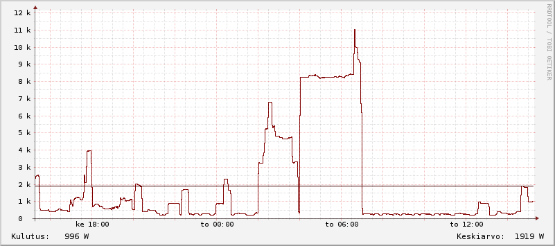

Osittain varaavalla sähkölämmityksellä kun profiili on näin nollakeleillä jotain allaolevan kuvan suuntaan, niin onhan se kovasti halvoille tunneille painotettua. Vuodenvaihteessa nostavat vielä jäsenalennuksen 20 prosenttiin, saapa nähdä miten muu hintataso sitten elää. Pari vuotta sitten oli prosenttien sijaan kiinteä 1,2 sentin alennus, mutta silloin energiahinta meni ajoittain miinuksellekin, miksiköhän luopuivat siitä.. ;)
kulutusprofiili
