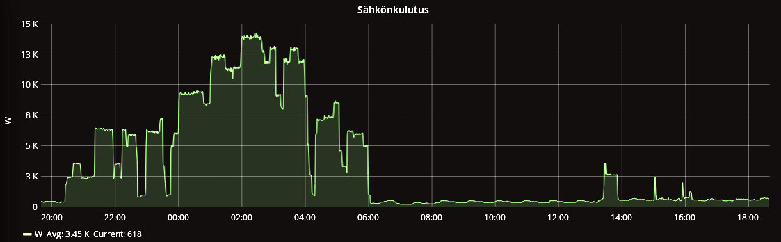

Tämän näköistä 'piikkiä' tuli, kun aamun 30 asteen pakkasiin ja 300 euron pörssihintaan vähän ylivarauduin. Alkupäästä pari tuntia lyhempikin lämmitys olisi riittänyt sitten kuitenkin.
sahkonkulutus-20180228
Tälläinen sokea tehomaksu rankaisee yön halvalla sähköllä lämmittäjiä koska seuraavan päivän energian tarve pitää saada nopeasti. Onko tarkoitus rankaista näitä ja ajaa heitä suorasähkölle jotta lämmityksen hetkittäinen kulutus saadaan mahdollisimman pieneksi? Sähköverkon maksimi kuorma (=investointi tarve) kasvaisi tälläisesta muutoksesta mutta yksittäisen käyttähän tehontarve tasaantuisi joka ei liene tarkoitus. Tällaisia valuvikoja on tässä nyt esitellyssä tehomaksussa.
