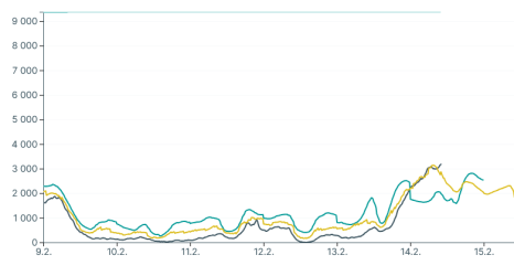

Fingridin sivuilla on erikoinen häikkä. Sen mukaan yöllä olisi ollut 83 MW teholla aurinkovoimaa. Kuvassa keltainen viiva aikavälillä 00:00-05:00.
Edit: Näkyy myös aurinkovoiman tuotanto -sivulla:
Sain Fingridiltä vastauksen:
Kiitos yhteydenotosta. Kyseessä oli datan toimittajan järjstelmävirhe. Pahoittelut mahdollisesti aiheutuneesta harmista.
Tuossa viimeisessä lauseessa on kyllä jo vähän kettuilun makua. :)

Taitaa viimein tuulla riittävästi, että tuulivoimaloiden lavoista on lähteneet jäät irti. Musta viiva on toteutunut tuotanto.
Suurimpien jäätämisuutisointien jälkeen nähtiin esim. tällainen päivä, eli varmaan lähtnyt aikaisemminkin. Toki välillä kerkesivät mahdollisesti jäätyä uudestaan.
Edit. Tuo on siis 1.2. tuotantokaavio. Sitä ennen olivat tuulivoiman alle sata MW ja jopa negatiiviset tuotantomäärät. Sen jälkeen ollut heikon ja välttävän välillä tuulituotanto, mutta kuitenkin positiivista.
