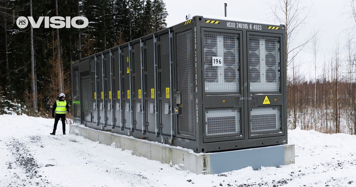

Ranskalainen NW Groupe rakentaa Suomeen akkuvarastoja:
Sähkön hintojen iso vaihtelu teki Suomesta kuuman akkumarkkinan. Ranskalainen NW Groupe pystyttää tämän vuoden loppuun mennessä 500 megawattia akkutehoa. Se on valtava määrä.
Edelliseen vois isätä: (Hesarin maksullinen artikkeli)
Mäntsälän merikontin kokoisen akuston kapasiteetti on kolme megawattituntia eli se pystyy syöttämään sähköä verkkoon 1,25 megawatin tehollaan lähes 2,5 tunnin ajan.
Yhtiön kaikki akut ovat samanlaisia, eli vuoden loppuun mennessä ne pystyisivät paikkaamaan sähkön tarvetta 500 megawatin teholla yli kahden tunnin ajan. Tai 100 megawatin teholla noin 12 tunnin ajan.
Eli tämän hetken tuskaan eivät auta.
Käytännössä akkuja käytetään kuitenkin monin eri tavoin. Ensimmäiset Suomeen rakennetut akustot osallistuivat tyypillisesti sähkön reservimarkkinoille
