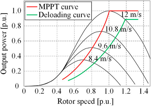

Mitään akustoa tuulivoimalan inertiaan ei tarvita. Tuulivoimaloiden lavoissa on huomattava määrä energiaa jolla voidaan käyttää verkon tasaamiseen. Antamalla tuulivoimaloiden pyöriä ylinopeutta optimista voidaan tätä inerttiaan määrää kasvattaa dynaamisesti sähköverkon tilanteen mukaan. Kaikki tämä voidaan tehdä softalla eikä "tuulivoimalan toimintaperiaate" muutu mihinkään.

Enerconilla näkyy olevan kaupallinen tuuliturbiini, jossa on "inertian emulointi" optiona:
Varsinainen grid-forming-voimala tuo ei ole ja tuolla ei saa käyntiin kuollutta verkkoa, mutta toki parempi kuin ei mitään. Tämä "inertian emulointi" nostaa voimalan tuotantoa noin 5%, kun taajuus laskee liian alas (eli sen täytyy himmailla tuotannossa jatkuvasti tuon verran, jotta inertiatuen vara on saatavilla). Tuossa Espanjan tilanteessa tuo tuskin olisi vaikuttanut asiaan mitenkään.

Tuulivoimalan 5% inertia on pitkäkestoista joka on paljon "arvokkaampaa" kuin turbiinin sekuntien inertia. Lyhyt kestoinen inertia antaa aikaa kuorimien tiputtamiseen hallitusti ja nopeasti toimivien varavoimaloiden käynnistämiseen mutta ei yksinään pelasta tilannetta.

Meidän konserni tekee mm vesivoimaa ympäri maailman, mutta nyt alkanut tehdä taajuuskompensaattoreita tuurivoimalle. Niillä saa inertiaa tehtyä.
Mitenhän näiden tuulimyllyjen inverttereiden synkka toimii?
Mikäli seuraavat ulkopuolisen verkon vaihetta ja pyrkivät säätämään itsensä tähän niin jossain tilanteessa kun vaihe muuttuu liikaa niin ominaisuus pahentaa tilannetta ja invertteri on pakko sulkea?
Vai onko mulla (taas) joku ajatusvirhe?
