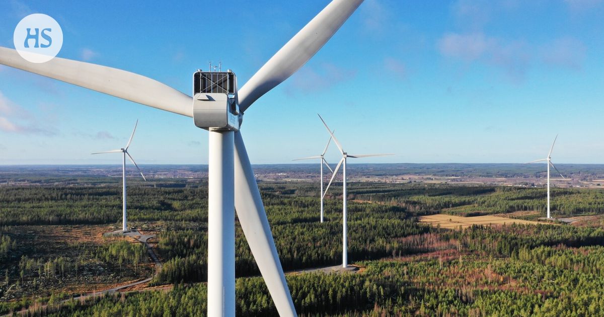

Lähinnä noita aurinko- ja tuulivoimaloiden irtikytkytymis rajoja pitäisi ehkä miettiä. Nekun toimivat invertereillä niiden ei olisi pakko tippua verkosta ensimmäisenä kuten nyt taitaa olla. Tietysti jokaisella sähkön tuotantoyksiköllä on omat rajat mitä ne kestää eikä niitä ole järkeä ylittää. Mutta puhun verkon ylläpitäjän asettamista rajoista.

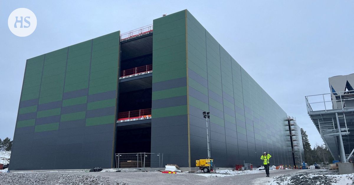

Hiekka-akkuheput lyöneet taas kättä päälle. Valkeakoskelle on tarkoitus rakentaa pilotti, jossa hiekkaan varastoitua lämpöä muutettaisiin takaisin sähköksi.

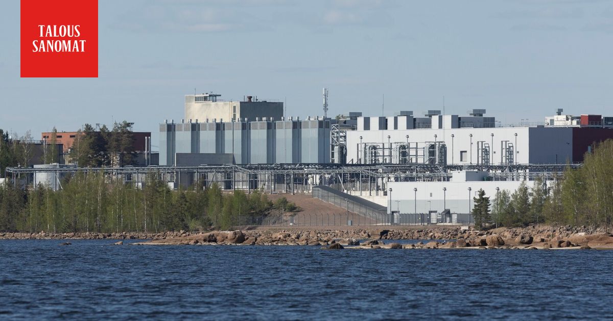

Kiinassa ydinvoiman rakennusbuumi jatkuu. Kymmenelle uudelle reaktorille lupa. Näistä kahdeksan on Hualong One-tyyppiä ja kaksi CAP1000-tyyppiä. Uutisen mukaan nämä 10 uutta reaktoria maksavat 24,1 miljardia euroa. Kaikkien reaktorien kapasiteettia ei mainita, mutta reaktorityyppejä googlailemalla päädyin yhteistehoon n. 11 700 MW, mikä tarkoittaisi hintaa 2 miljoonaa/MW. Vaikuttaa siltä, että Kiinassa kustannustaso on jopa laskenut verrattuna aikaan jolloin länsimaalaiset rakensivat sinne reaktoreita, nyt kun omaa suunnittelua olevat reaktorit on saatu sarjatuotantoon.
Vertailun vuoksi, Briteissä kaksi uutta reaktoria maksaa vähintään 49 miljardia euroa.
Mahdetaankohan vielä nähdä sellainen päivä, että Eurooppaan rakennettaisiin kiinalaisia reaktoreita. Taitaa olla regulaation takia liian vaikeaa.

Hieman aiheeseen liittyen datakeskusrintamalla uusia uutisia. TikTok rakentaa miljardin euron datakeskuksen Suomeen ja vahvisti investoinnin.
Sosiaalisen median palvelu Tiktok vahvistaa suunnittelevansa ison datakeskuksen rakentamista Suomeen.
Kiinalaisen Bytedancen omistaman Tiktokin tiedottaja kertoo HS:lle, että yhtiö investoi miljardi euroa uuteen datakeskukseen Suomeen osana laajempaa investointiprojektia.
Hallituksen pöydällä on yhä edelleen datakeskusten sähköveron kasvattaminen vaikka siitä ei päätöksiä väliriihessä tehty.
KAIVOSTEN ja datakeskusten sähköveron nosto ei ole kuitenkaan kadonnut minnekään. Asia vahvistetaan Purran esikunnasta.
Valmistelijan eli lainsäädäntöneuvos Leo Parkkosen mukaan lakihanke elää edelleen ja sen on tarkoitus olla vuoden 2026 alussa voimassa.
Hänen mukaansa konesalien verotuen poisto perustuu aiemmin keväällä tehtyyn päätökseen. Se koski niin sanotun makeisarvonlisäveron peruuttamisen aiheuttamien verotuottomenetysten osittaista korvaamista.

Itärajalle ehdotetaan tuulivoimaloiden "Salpalinjaa", jossa yhdistyy tuulivoiman tuotanto ja valvontalaitteet puolustusvoimien tarpeisiin:
Itä-Suomeen ehdotetaan tuulipuistojen ketjua, jonka tuulivoimaloiden katoille sijoitettaisiin Suomen puolustukselle tärkeitä puolustusvoimien tutkia.
Ketju koostuisi jopa useasta tuhannesta tuulivoimalasta, ja se ulottuisi itärajaa pitkin Kymenlaaksosta itäiseen Lappiin.
Itä-Suomi on jäänyt jälkeen tuulienergian rakentamisessa, koska tuulivoimalat häiritsevät itärajalla olevien puolustusvoimien tutkien toimintaa. Suomen Vetylaakso -yhdistys ehdottaa, että tuulivoimalat toimisivat tiedustelu- ja valvontalaitteistojen alustana.
