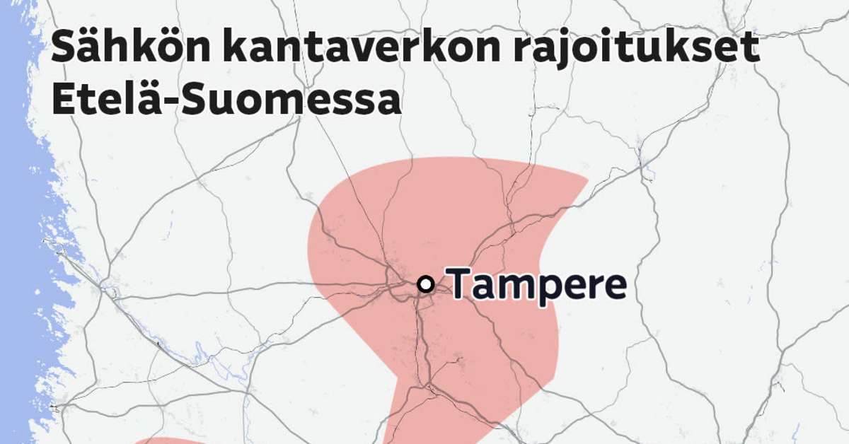

Onko Suomen kantaverkossa sellaisia siirtorajoituksia ettei maan sisällä sähköä voida siirtää riittävästi länsirannikon tuulivoimaloista etelään? Eihän siinä nyt muuten ole mitään järkeä kierrättää sähköä Ruotsin kautta. Aiemmin tässäkin keskustelussa osa väitti, että Ruotsi tulisi siirtämään Suomen läpi sähköä SE1->FI->SE3. Nythän ei ole mikään kova ennätyskulutus tai tuotanto, joten vaikuttaa mielestäni erikoiselta.
No joo pörssi ollu 2v paitsi 2023 joulu - maalis 2024, jolloin oli kiinteä kvartaali. Säästyi tammikuussa jotain 200€.
Tänä vuonna otin vielä 2snt halvemman kvartaalin tammi-maalis, mutta tulikin erittäin lauha talvi.. joten oisko esim tammikuu noin 1,5snt yli pörssin ka. En ole kattonu mikä oman kulutuksen hinta olis ollu.
Eli vähän tuli takkiin tänä vuonna. Mutta viime talven perusteella pörssissä oli vähän liian suuret riskit :)
Pörssihinnoitellussa sähkössä on riskinsä, mutta on aika turha kuvitella, että joku ulkopuolinen olisi valmis kantamaan riskin puolestasi. Joku hannuhanhi voi tietysti hyötyä tilapäisesti kiinteistä hinnoista, mutta on aika selvää, että pitkällä aikavälillä pörssisähkö tulee kiinteitä halvemmaksi. Aika moni puhuu kinteiden kohdalla mielenrauhasta, mutta ainakaan minun mieltäni ei rauhoittaisi tippaakaan tietoisuus, että maksan sähköstä enemmän kuin olisi pakko. Toisaalta, kyllähän jotkut ihmiset lottoavatkin. Minä en.
Siirtotilanne maan sisällä on ollut hetkittäin tiukka, mutta varsinkin tuossa perämeren rannikolla on paikkoja missä ei tahdota saada varsinkaan tuulisella kelillä siirrettyä kaikkea ylituotantoa alueelta pois. Tämän takia Raaheen olisi hyvä saada kovan kulutuksen tehtaita ja vastaavasti etelä-Suomessa on tällä hetkellä tilanne että uusia merkittäviä yksittäisiä kulutuspisteitä ei voida avata ennen kuin siirtoverkkoa on vahvistettu.
Aikoinaan (lue: muutamia vuosia sitten) oli ihan yleistä että SE1:ltä tuli sähköä täydellä putkella Suomeen ja vastaavasti Suomesta lähti SE3:lle sähköä koska nuo SE2->SE3 siirrot olivat niin huonossa jamassa. Nykyään se tilanne on parantunut ja tämä tilanne on harvinaisempi joskaan ei mitenkään poikkeuksellinen.
P1 leikkaus oli ainakin ennen merkittävä. Tiedä sitten miten nykyään kun länsirannikolle tullut tuulivoimaa.
Tossa ei enää näy maksimikapasiteetit, mutta olikohan noin 4000MW maksimissaan.
Eli nyt tällä hetkellä ei olla lähelläkään että P1 leikkaus rajoittaisi.
