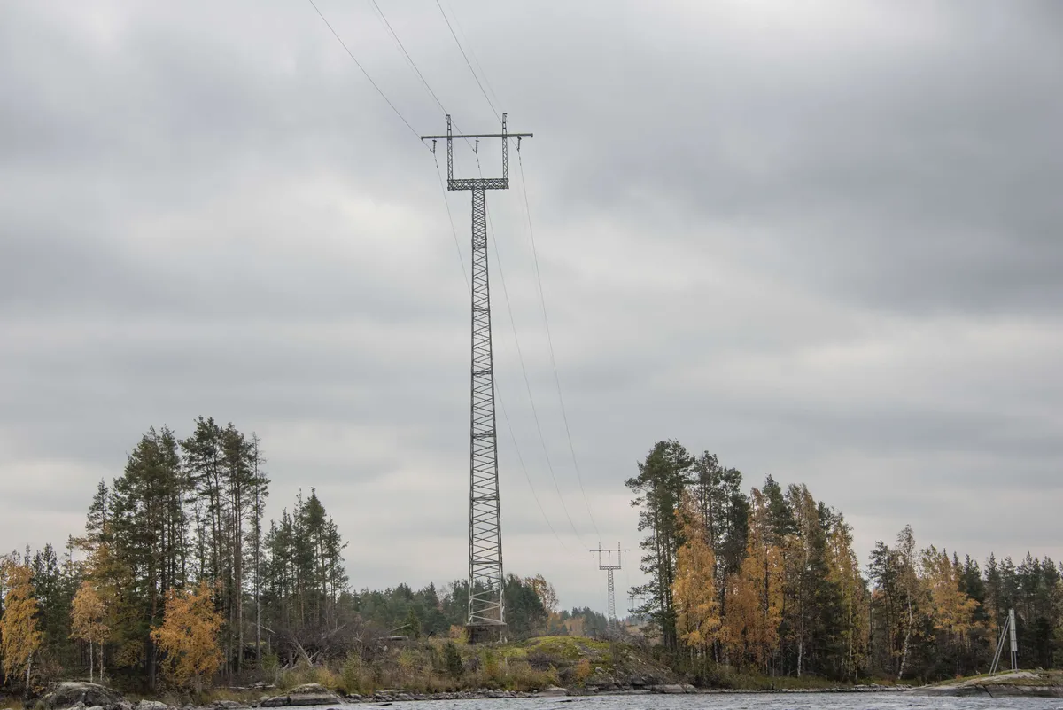

Mitä hyötyä auroralinjasta on siinä vaiheessa. kun PohjoisRuotsiin tulossa tulevat isot terästehtaat polkaistaan käyntiin?
Heillekkö se sähkö on jo korvamerkitty edulliseen hintaan?
Kuin sähkö menee käyttöön, sitä ei ole sieltä saatavissa edulliseen hintaan. Nyt sitä saaa sieltä polkuhintaan, kun siellä ei vielä ole käyttöä, eikä saada siirrettyä etelään, mutta Suomeen saadaan.. Kun sille tulee paikallinen käyttö, niin polkuhinnottelu on sitten ohi..
Edelleen se terästeollisuus tulee vain, jos se sähkö on halpaa. Jos ei ole, niin ei niillä ole mitään intressiä sinne rakentaa, paljon järkevämpi rakentaa jonnekkin muualle. Aurora line valmistuu ensi vuonna, joten se alkaa osaltaan nostaa SE1:n sähkön hintaa kun se kytkee Suomen hinnan entistä vahvemmin SE1 hintaan. Joitakin tehtaita sinne varmaan tulee, mutta vain nopeimmat ehtivät rakentamaan tehtaat ja loput toteaa ettei kannata rakentaa kun hinta nousee liikaa. Vaikka SE1 hinta nousisi Suomen hinnan tasolle, niin silti sieltä saataisiin sitä kaivattua säätövoimaa. Säätövoimaksi se olisi edelleen todella edullista, paljon halvempaa kuin Suomeen rakennettava säätövoima tai Viron kallis sähkö jota meille tuodaan välillä. Ei ne ruotsalaiset nyt niin tyhmiä ole, että myyvät polkuhintaan sähkönsä terasteollisuudelle, jos voivat saada paremmat rahat myymällä sen Suomeen. Kannattaa nyt muistaa, että SE1:ltä viedään paljon sähköä SE2:n kautta etelään. Jos sähkön hinta nousisi SE1:lla merkittävästi kääntyisi SE1->SE2 siirron suunta päinvastaiseksi.
Sähkö on erittäin halpaa osan vuotta. Tehtaita ei kuitenkaan kannata pysäyttää kovinkaan helposti, jos talvella on kalliimpaa, joten tehtaita jne tulee ja ne pyörivät myös kalliin sähkön aikaan, talvella.
Vesivoimaa ei voi ajaa 24/7 täysillä vaan ajaminen pyritään optimaan parhaan hinnan saamiseksi -> tasaa hinnan vaihteluita. SE1:llä hinta on ollut melko tasainen ympärivuoden. Kuten sanoin ennenkuin siellä hinta voi nousta edes Suomen tasolle aletaan sinne tuomaan sähköä SE2:lta, sähkö menee kyllä sinne missä siitä saa parhaan hinnan. Jos halpa hinta katoaa se ainut syy sijoittaa tehdas sinne katoaa. Ympäristölait tekee Pohjoismaista kalliita teollisuudelle, joten ilman halpaa sähköä se teräs on paljon halvempaa tehdä jossain muualla. Vaikka se hinta siellä nousisi Suomen tasolle, niin silti tuo siirtoyhteys on todella hyvä Suomen kannalta kun sitä kohtuu hintaista säätövoimaan saadaan. Aurora line tulee korvaamaan paljon Viron tuontia, koska siellä se sähkö tulee jokatapauksessa olemaan huomattavasti halvempaa mitä Virossa vaikka sinne tulisi miten tehtaita. Itse en usko, että SE1:llä hinta nousisi samalle tasolle Suomen kanssa.
Virosta on ylipäätään hyvin vähän tuontia Suomeen päin. Käytännössä sitä on vain silloin, kun sähkön hinta Suomessa on erittäin korkea.
Ei katoa ainut syy. Monessa paikassa olisi riski kertakaikkiselle tarpeelle ajaa tuotanto välillä aina alas.
Ja vesivoimaa ei ole saatavissa "säätöön" läheskään siinämäärin, jos ja kun sitä käytetään suuremmalla teholla jatkuvasti..
Ei Ruotsin ole mitään järkeä pitää pohjoisessa ylimääräistä kapasiteettiä, niinkuin nykyään ja myydä siitä sitten sähköä pilkkahintaan Suomeen..
Ensin pyörähtää tehdas Bodeniin 2025 ja sitten Luulajaan 2028 ja kuten teräksen valmistuksesta yleisesti tiedetään, niin siinä menee energiaa huimasti.. Varmasti imuroidaan sittan auroraa myöten Suomestakin, jos Suomessa meinaa mennä kovin halvaksi..
Odotettavissa ei ole siis ainankaan hintapiikkien tasaantumista tulevaisuudessa.. Tai no, ehkä halvimmat hinnat saadaan leikattua pois.. Joten tasaantuu siinä mielessä..
