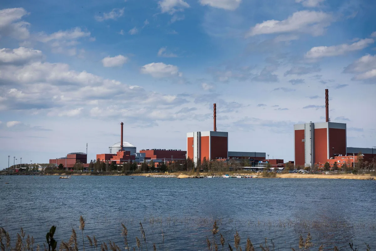

Olkiluoto 2 alhaalla generaattorilla havaitun kosteuden nousun vuoksi. Tuulta näyttää kuitenkin riittävän, niin suuria hintapiikkejä tuskin tulee, riippuen tietenkin huollon pituudesta.
Tosiaan, hyvään aikaan tuulinen sää. Ehdin jo miettiä, että onko luvassa jännitettävää sähkön hinnan suhteen, mutta näköjään vasta torstai-iltana tuuli tyyntyy ennusteen mukaan.
OL3:stakin ajetaan tarkoituksella yli 500MW vajauksella, että tällä hetkellä kyllä sähköä tosiaan piisaa.
OL3:n tehoja ilmeisesti nyt ollaan nostamassa tuon kakkosreaktorin hajoamisen vuoksi, mutta kuinka paljon tuota voidaan nostaa kun SE-siirtolinjallakin on huoltoja päällä?
Tuohan melkein korvaisi koko OL2:n tuotannon jos OL3 voidaan nostaa sinne 1500MW tehoille?
Mun ymmärtääkseni OL3 on ajanut viime päivinä vajaatehoilla lähinnä siksi, että sähkö on ollut niin halpaa.
