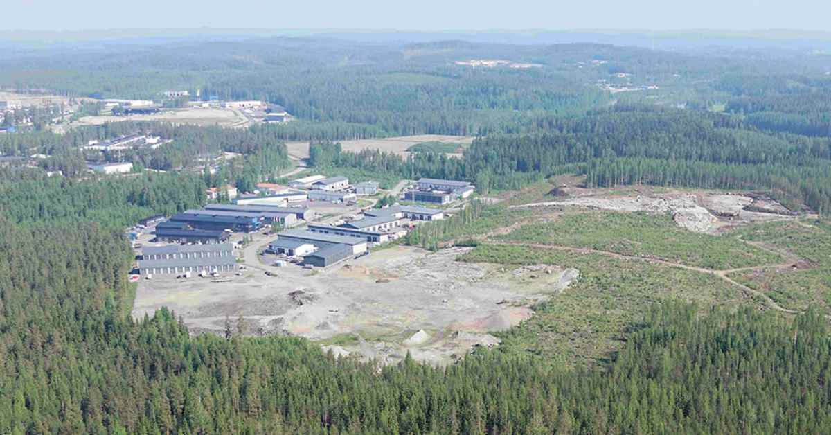

Fortum ja Jyväskylä kaavailevat datakeskusta Jyväskylään. Toisaalta datakeskukset lisäävät sähkönkulutusta, toisaalta - kuten tässä tapauksessa - sen tuottama hukkalämpö pyritään keräämään talteen syöttämään kaukolämpöverkkoon. Fortum on mukana tässä hankkeessa, sillä sillä on näistä kokemusta Espoon ja Kirkkonummen hankkeiden pohjalta.
