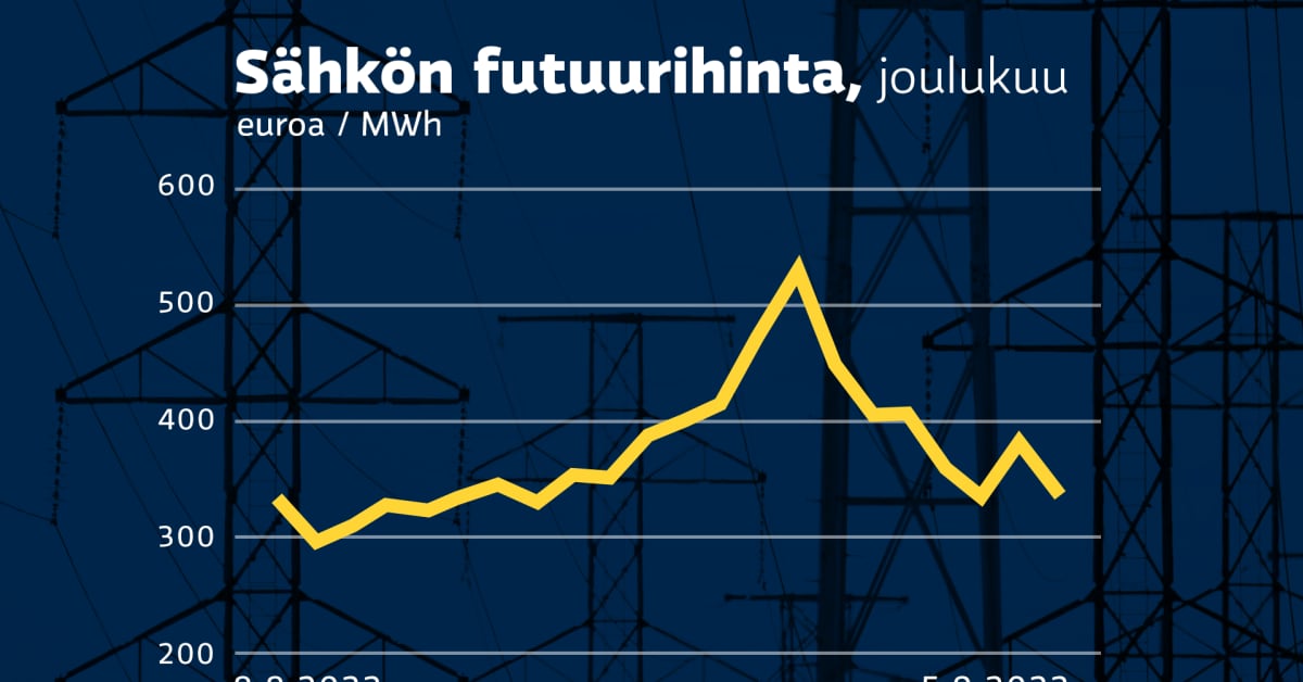

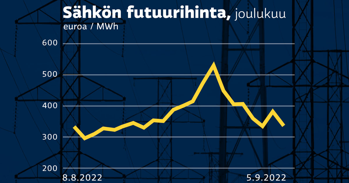

Positiivisia juttuja:
- OL3 ajetaan tänään yli 1000MW teholla. Huomenna lähestytään jo 1200MW tehoja.
- Sähkön futuurihinnat ovat kääntyneet merkittävään laskuun. Joulukuun futuurihinta putosi jo lähes 40 prosenttia huipustaan.
- Markkinoiden säätelytoimet edistyvät EU:ssa
