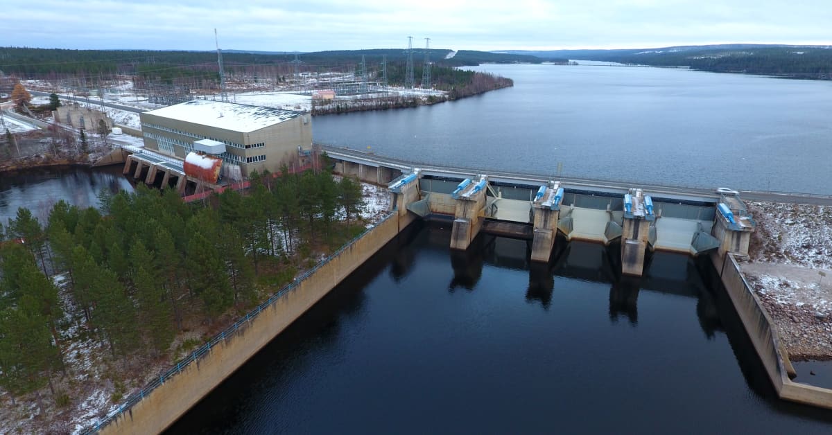

Ilmeisesti veden pumppaaminen esim. aurinko tai tuulivoimalla johonkin altaaseen varastointia ja tarvittaessa juoksutusta vesivoimalan läpi ei ole energiatehokasta. Tuolloinhan se toimisi ikäänkuin akkuna?
On järkevää jos tarkoitat tälaisia pumppuvoimalaitoksia.
Pumppuvoimalaitoksia voi tulla Suomeenkin jos hinnanvaihtelut kasvavat:
Energiatekniikan tohtori, Lapin ammattikorkeakoulun rakennus- ja yhdyskuntatekniikan yliopettaja Petri Kuisma näkee pumppuvoimalat hyvinä ratkaisuina sähköpulaan.
– Pitkässä juoksussa nämä pumppuvoimalaitokset näkyvät tavalliselle kuluttajalle sähkön hinnan laskuna tai siinä, että hinta palaisi tasolle, jossa se oli ennen Venäjän Ukrainaan kohdistamaa hyökkäyssotaa, Kuisma kertoo.
