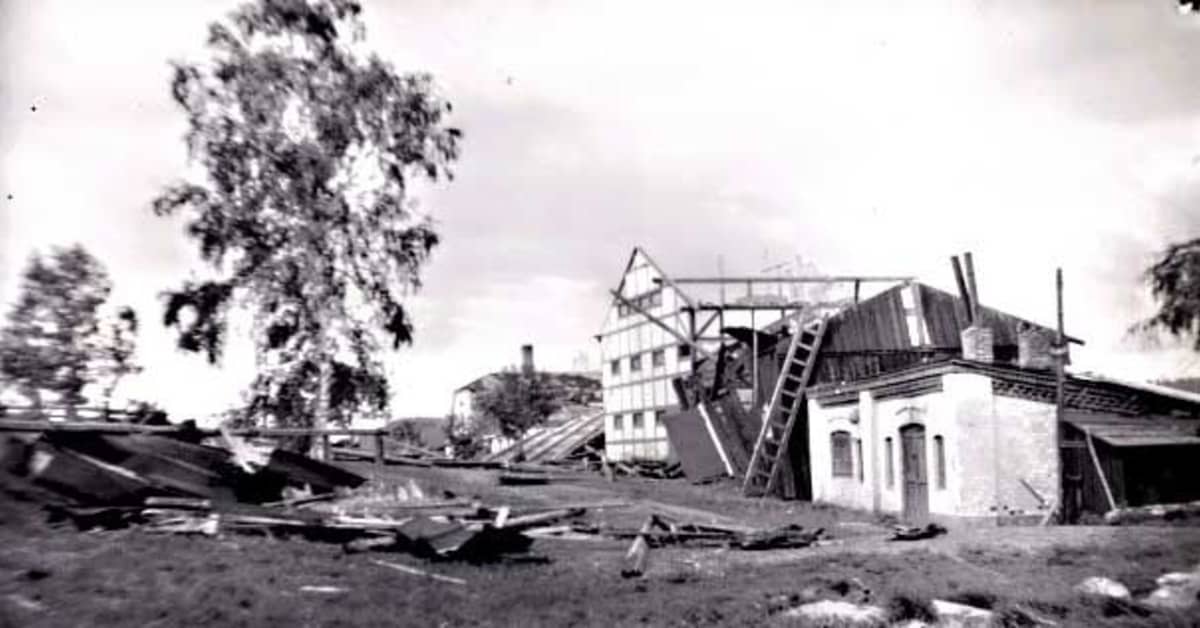

Koska Suomessa perinteisesti tapahtuu HYVIN vähäinen määrä (en muista "ihan lähimenneisyydessä" yhtään) maanjäristyksiä, yleensä kun niitä tapahtuu ne ovat jonkinmoisen räjähdyksen seurauksia. Eli "perinteinen" maanjäristys tuskin tapahtuu "ihan heti" Suomessa.
Sekä myös hyvin vähäinen määrä tsunameita (en muista yhtään). Toki erilaisia trombeja on nähty mutta ne eivät kuitenkaan ihan tsunamin mittoihin pääse tai se että muistaakseni noin 90 vuotta sitten tornado tappoi nuorukaisen Nurmijärvellä.. no sekin on kohtuu harvinaista eikä ihan niin vakavissa mittapuissa että aiheuttaisi ongelmia ydinlaitoksissa (muistelisin että oli 1932 kun niitä oli useampiakin ja moni muistaa ne vieläkin tuhojen takia).
