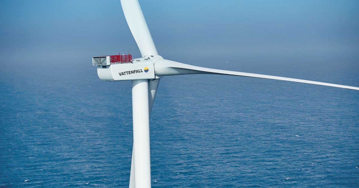

Yle uutisoi: Vattenfall tarjosi viime vuonna liian vähän sähköä markkinoille – nyt tutkitaan, aiheuttiko se hintapiikkejä
Lainaus: "Esimerkiksi viime vuoden toukokuun 5. päivänä Vattenfall jätti tarjoamatta yhteensä 2000 megawattituntia sähköä pörssiin. "
Huomioitavaa on se, että Vattenfall teki itse ilmoituksen asiasta, "Tiedon mahdollisesta hintamanipulaatiosta antoi Energiavirastolle Vattenfall itse. Vattenfallin mukaan kyse on tahattomista virheistä."
