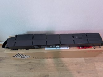

Itselle on tulossa 900 Wh akku Spectraliin, perjantaina lähtenyt Saksasta tulemaan. Hyvitystä rahana tililille (ei lahjakorttina) tuli 470 euroa yhteensä.
Nyt on uusi akku saapunut. Ihan mallikkaasti Canyon minusta tämän akku keissin hoiti, vaikka toki aikaa menikin kuukausia. Eli 470 euroa rahana hyvitystä ja 900 Wh akku entisen 720 Wh tilalle. Toivottavasti tuosta nyt on sitten korjattu se halkeilu :D

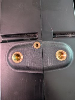

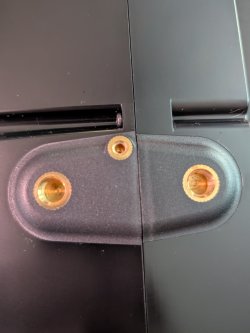

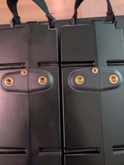

Näytä nyt meillekin akun ongelmakohta eli kiinnitysruuvien ympäristö.
Aika samalta näyttää ulkoisesti. Eiköhän siellä materiaalissa ole se muutos tehty, tai sitten kuoren sisällä jotain vahvikkeita.
Eipä ole paljoa muutettu tai sitten muutokset ovat kuoren sisäpuolella. Toivottavasti uusi kestää sen minkä pitää.
