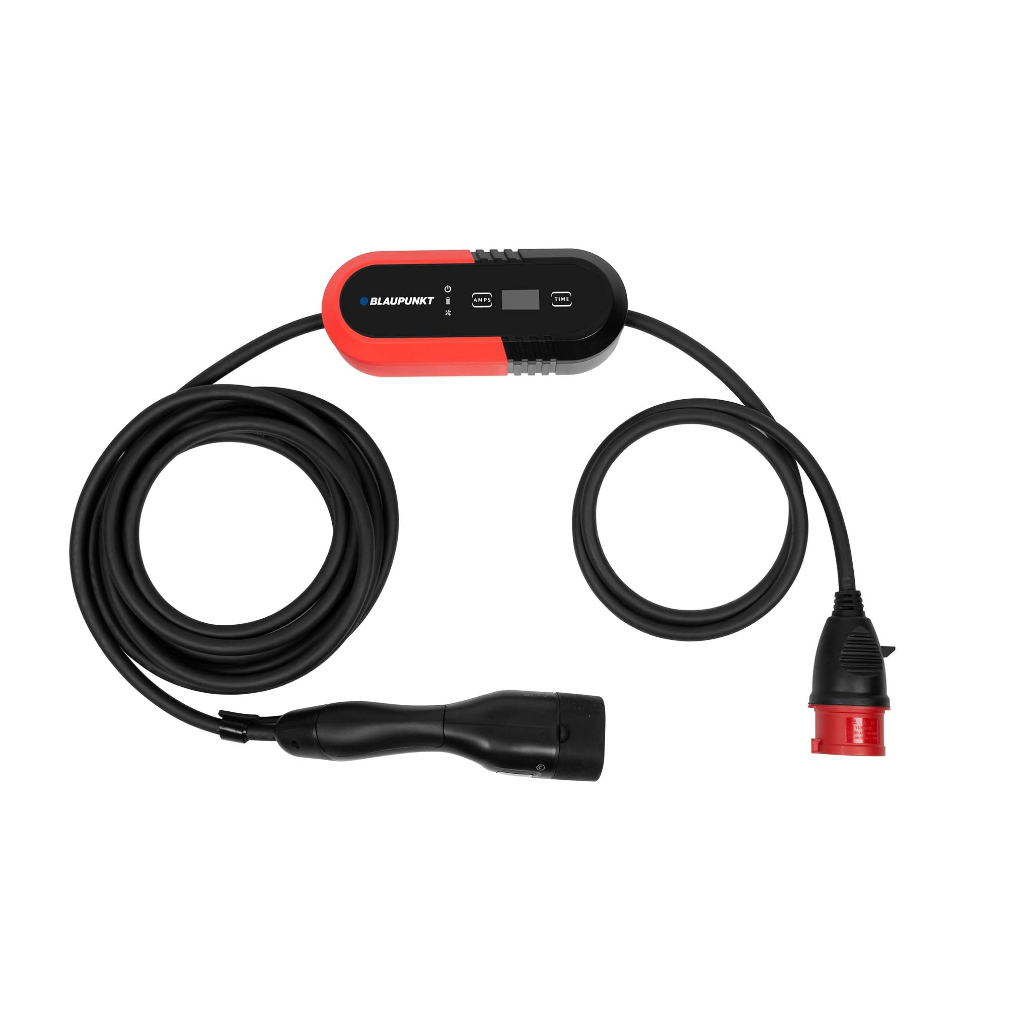

Blaukkarista kokemuksia kohta ~3v. Hyvin toimii kelissä kuin kelissä. Vie kyllä tilaa, mutta mukana tulee laukku (kai kaikkiin muihinkin tosin) jossa kulkee siististi.
Toi Metron on kyllä aika filthy, kun ei ole mitään erillistä mötikkää. Kallis kyllä, mutta jos ykköskriteeri että mahtuu pieneen tilaan, ei taida olla voittajaa METRON Voimavirtalatauskaapeli 11kW - evasema.fi
Tämä Blaupunkt onkin mielenkiintoinen. Oli jo lähdössä Go e gemini flex + kuormanhallinta tilaukseen 799 euroa.
