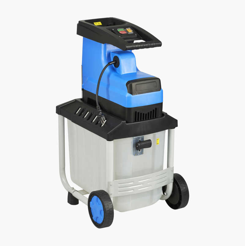

Olisi aikomus hankkia 200€ hintaluokassa oleva oksasilppuri joka leikka oksat silpuksi. Silppu on tarkoitus käyttää kompostin kuivikkeena. Onko suosituksia mikä olisi hyvä laite?
Minkälaisia oksia tiedossa?
Omien kokemusten mukaan pienet silppurit ovat yleensä liian pieniä. Jumittuvat paksummista oksista.
Isommat ovat tosiaan enemmänkin hakettimia, mutta niillä menevät tuuman paksuiset oksatkin jumittumattta.
Makitan UD2500 on meillä ollut nyt useamman vuoden ja hyvä peli on ollut, tuo on murskaava malli joka vetää itsestään risut sisään. Syöttöaukko ei mikään järkky iso ole, mutta eipä nämä "traktorittomat" mallit hirveää kapasiteettia omaakkaan.
Mutta menee tommoset 40mm oksat läpi, ja meillä ainakin pelannut 10A tulppasulakkeen takana hyvin.
Makita täälläkin ja hyvin se silppuaa, mutta en kyllä itse tuota tuotosta kompostiin laittaisi, koska aika karkeaksi se jää. Kukkapenkkeihin ja pensaiden alle katteena toimii parhaiten.
Sama kyllä varmaan koskee kaikki kotikäyttöön tarkoitettuja muutaman sadan euron laitteita.
Ostin viime vuonna Bilteman silppurin ja hyvin sekin pelittää halpikseksi.
Noissa ymmärtääkseni murskaavat tekee karkeampaa silppua kuin leikkaavat mutta samalla on tehokkaampia ja vaatii vähemmän huoltoa.
Polttomoottorivehkeet sitten erikseen...
Minulla tämmönen murskaava ja olen ollut tyytyväinen, hyvin murskaa: https://www.amazon.de/gp/product/B06XCYC29H/ref=ppx_yo_dt_b_asin_title_o09_s00?ie=UTF8&psc=1
Murskaava ehdottomasti, jo pelkkä äänitaso on mukavampi kun ei tartte kuulosuojaimia ja muutenkin varmaan kestää 100x pidempään. Mutta en laittaisi kyllä murskattua kamaa kompostiin, liian karkeaksi jää kyllä. Saha purua moottorisahan jäljiltä oon pistänyt. Ei tartte montaa tukkia pilkkoa, että on vuosiksi kuiviketta.
Rakennusmaailmassa oli 230V oksasilppureiden testi, hintahaitari 179 - 619 e.
ARVOSANATPainoarvo %Biltema S 2501Bosch AXT 22 DEliet NEOFXA LSG2512-4Ryobi RSH2545BStiga SH 2500Stihl GHE 150
Työteho40%7797879
Työjälki20%6976978
Käyttö20%7987879
Melu20%9989798
Yleisarvosana1007,28,28,27,28,07,48,6
Artikkelin (ja hinnankin) perusteella itselle valikoituisi Ryobi.

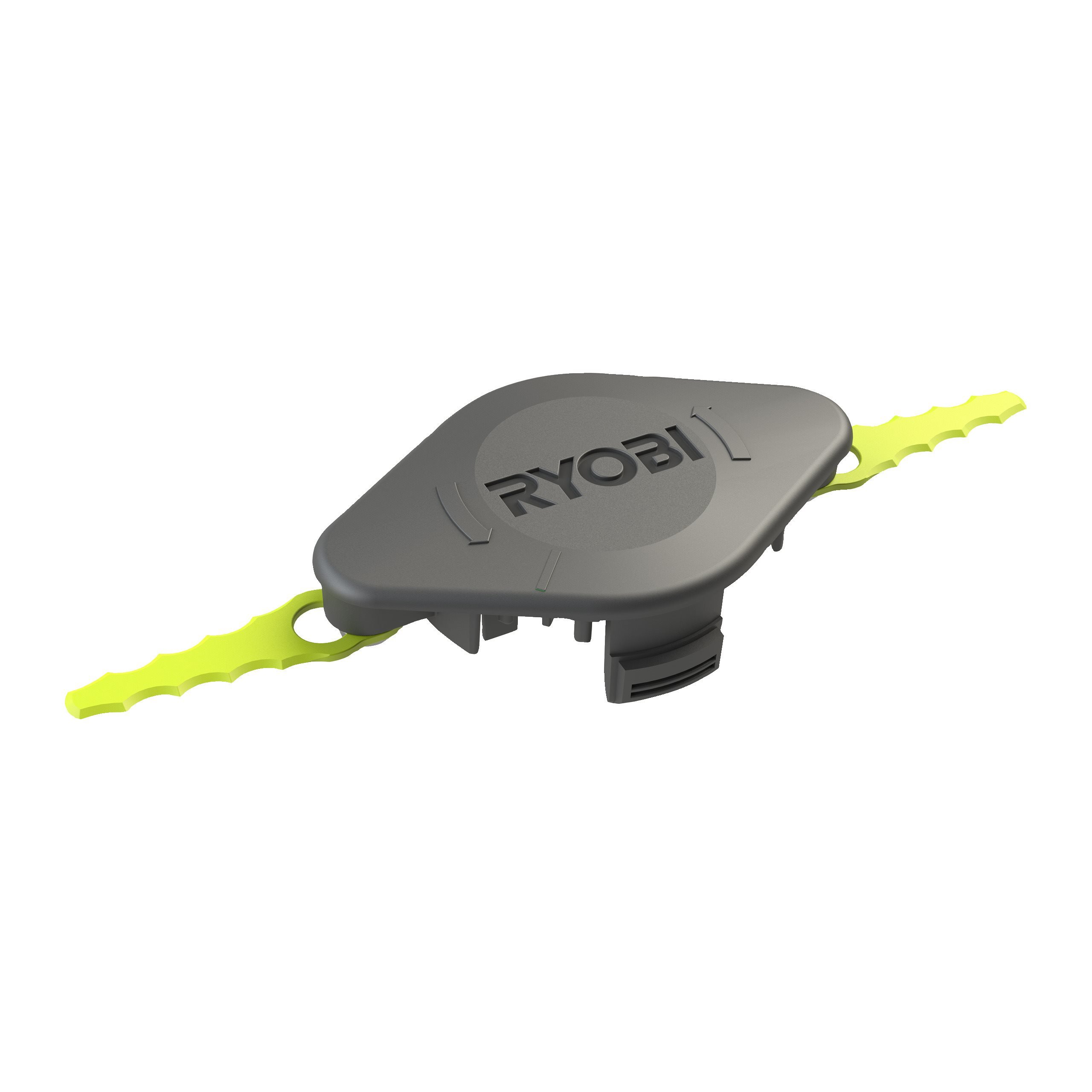

Tuli ajattelemattomuuttaan ostettua tollanen ryobin siimaleikkuri. Muuten hyvä, mutta siinä on tosiaan vaan 1 siima ja se on raivaussahan jälkeen aika onneton. Osaisiko joku sanoa, saisiko siihen ostettua tai tuunattua 2 päisen siiman?
Kyllä siihen tarvikkeena saa, mutta ei välttämättä moottori kestä.
Tämmöinen on ihan näppärä, jos on hieman paksumpia korsia seassa. On vain typerästi suunniteltu, kun ei noita terälappuja saa erikseen vaihdettua.
Tarvitsen nimenomaan siiman, sillä nuo olisivat kertakäyttötavaraa, kun pitää ajaa trampoliinin jalkoja vasten yms. Muutenkin ympäristösyistä suosin biohajoavaa siimaa, mutta se nyt ei toki ole mikään pakollinen asia -kunhan saisi sen 2 siimaa vain tavalla tai toisella koneeseen
Ryobin omien sivujen mukaan terät saa vaihdettua ja onhan toi rakennekin sellainen että irtoaa kun terää painaa sisäänpäin.
Ehkä ovat sitten parantaneet. Minun toissakesänä ostamissani oli terät niitattu kiinni.
