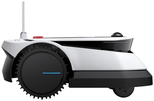

Segway Navimow h800e vs. Ecovacsin goat 1 vertailussa juuri tuon langattomuuden takia. Onko tietoa tarvitseeko segway myös tuollaiset "majakat" kuin goat1 toimiakseen?
SW tukeutuu differentiaali-GPS paikannukseen, siinä on yksi GPS-referenssipisti telakan läheisyydessä, jonka avulla leikkuri tietää tarkemmin sijaintinsa. Tuo EV näyttää katsovan noista tolpista missä tarkalleen on menossa ja säätää niiden mukaan. Periaate on siis erilainen ja riippuu tilanteesta kumpi on parempi/huonompi.
Meillä on siis leikkurina husqvarnan 430x 2630m2 tontilla jossa on paljon kuusia istutettuna eli esteitä on aika paljon. Ohjekirjan mukaan leikkuri leikkaa 133m2/h eli ottaisi yli 19h että saisi leikattua koko alueen. Mutta jos otetaan huomioon että robottileikkuri on 4-5v vanha ja tontilla on esteitä niin pitäisikö tuota vain ajeluttaa 24/7 ja unohtaa kaikki ajastimet? Tällä hetkellä ajelee joka päivä 7-24, ihan vain yökosteuden vuoksi. Sääajastinkin ollut "korkea" tilassa, tiedä sitten paljonko se rajoittaa leikkaamista.
Tuli tosta opiskeltua ja segway käyttää yhtä antennia ja telakkaa navigointiin. Antenni ja leikkuri pitää satelliittien avulla huolen leikkurin sijainnista. Ja ton lisäksi leikkuri juttelee eri taajuudella telakan kanssa.

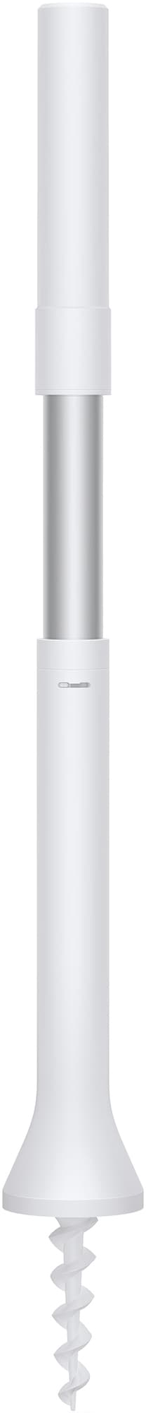

Itsehän nyt ostin tuon Goat g1 laitteen. Vaikka 109€ maksaa tolppa, niin silti tälle mun tontille pitäisi 5-6 tolppaa piisata. Jos yhtään on pätevä rajan kanssa, niin ei tulisi mieleenkään sekoilla narujen kanssa. Muutama tolppa ja kovaa ajoa. No-go-zonet käy kätevästi kiertämällä, kuten robotti-imurilla. Huomenna pitäisi olla asennuspäivä.
Hankala keksiä, kun ei ole mahdollista. Gateway kommunikoi eri laitteiden kanssa radiosignaalilla, joten mökille se ei kanna. Eli mökille oma gateway, joka taas vaatii netin. Ja ainakin ennen vaati oman käyttäjätilin, koska yhteen käyttäjätiliin pystyi liittämään vain yhden gatewayn.
Näin se just tällä hetkellä on, eli kotona ja mökillä omat Gatewayt ja netti. Samaan tiliin ei kahta tiliä saa, mikä olisi kyllä kiva päivitys. Nyt molemmille omat tilit
Nyt on robotti asennettu. Kaksi tolppaa riitti noin 800m2 alalle. Joutuu ostamaan 3 lisää, että riittää näkyvyys tolpalta toiselle. Ihan kokonaan ei ehtinyt robotti opetella itsenäisesti nurmikkoa, joten se nyt latautuu ja jatkaa ilmeisesti opettelua kun tuo lataus on täynnä. Pieniä kielikukkasia löytyy robotista. Esimerkiksi "charging" on veloitus suomennettuna

Asennus oli helppo. Kasaa telakka, heitä tolpat jonnekkin missä oletat että kone näkee ja mahdollisimman isosti kattaa nurmikon. Sit ajat reunat koneella. Kone kertoo jos kartoitus ei toimi, joutuu siirtämään tolppia pari kertaa ja kiertämään tontin tietenkin uudestaan kunnes kartta on luotu onnistuneesti.
En jaksa kahlata koko ketjua läpi. Osaako tuo olla menemättä järveen ? Rantaviiva "monimutkainen" ja pitkä.
Onko noissa jotain kamera/tutka systeemiä että ei aja järveen ? Nurmikko loppuu siis suoraan järveen.
Tolppa rantaviivalle, jotta saa vahvan signaalin siitä. Voit jättää sen jompaan kumpaan päähän, jos alle 40m on rantaviivaa ja jätä varuiksi 1m rajaa ennen rantaa, niin ei mene järveen. Tuo optimoi reunat joko automaattisesti tai manuaalisesti. Voit halutessasi jättää rantaviivan optimoimatta, niin se ei silloin leikkaa reunaa pitkin. Helppo punnattavalla työntää se suikale siitä rantaviivasta. 10cm on varoetäisyys muuten yli 3cm pudotuksissa.
Lisäys: Jos rantaviiva on jyrkkä, on riskinä että se lipsuu rinnettä pitkin, joten ota sekin huomioon. Kannattaa seurata aluksi kuinka se menee siellä. Leikkuusuunnan voi vaihtaa 180° mihin tahansa, laittaisin ehkä suoraan rantaviivaa päin, jolloin se ei lipsuisi vahingossakaan.
Automaattisesti tämä siis tekee reunan siistimisen, ajaa sitä pitkin mitä olet ajanut opetusvaiheessa.
Reunan optimointikiellon ajaisin kuitenkin rantaviivan osalta.

Kuulemma on päivityksiä tulossa, jolla saa eri alueita määrittää leikkuuseen. Tuossa on aika matala puskuri, ei montaa senttiä tarvitse olla, niin se joko ei päätöksen puolesta mene, tai sitten joutuu hieman korjata sitä pykälää nurmen ja sillan osalta.
Ja nyt kun tämän touhua tässä on katsellut jonkin aikaa, niin mitä enemmän tolppia, sitä tarkemmin se osaa navigoida nurmikolla. Muutama hassu raita on jäänyt tuonne hieman syrjempään, mutta ne leikkasin nyt punnattavalla samalla kun leikkasin etupihan. Ja tuo kone tekee noin leikkuualan verran ylitystä, kun se menee reunat siistien. Jos liika syvä monttu, niin se pakittaa ja kiertää montun ja jatkaa noin 50cm päästä. Itse joudun tuota rajaa tuosta hieman nostamaan ja siistimään, kun on 2m louhikko rajan reunalla ja monttuja. Se yrittää leikata liika läheltä ja tekee melkein koko matkan tuota siksakkia. Ja kertaakaan ei nytkään mennyt rajan yli.
820m2 se leikkaa noin 8h aikana. 1h20min leikkasi (pitkä heinä, kulutti akkua varmasti enemmän) ja sitten noin tunti latauksessa, että saa 80% virtaa. Se leikkaa 15-16% saakka ja lähtee laturiin.
On tuo kyllä erinomainen vekotin! Ällistyttävän tarkka. Ja nuo omenapuiden verkot se havaitsee ja siistii lopuksi pyörähtämällä sen ympäri. Siivottavaa jää noin 15cm trimmerillä.
Mullekin tulossa sama kapistus. Oletko millaisille alueille säätänyt niitä no-go zoneja? Omalla pihalla on grillikatosta, leikkimökkejä ja just jotain omenapuita ja pensaikkoja. Pitääkö noita pienempiä esteitä merkata kartalle vai osaako se niitä väistää?
