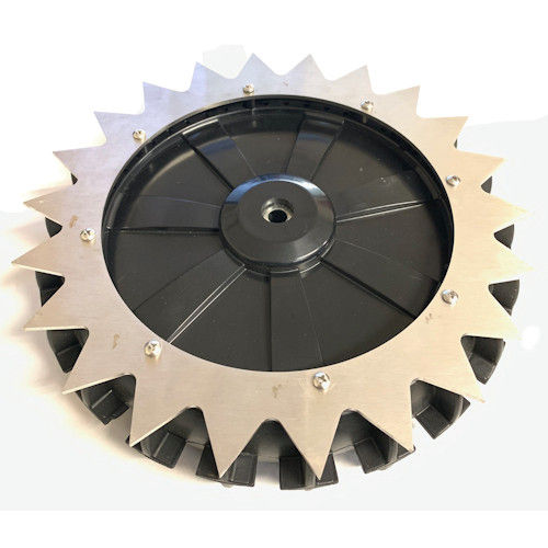

worxin etenemiskyky kasvaa toiseen potenssiin kun lisää metallipyörät. loppuu se paikallaan sutiminen. amazonista löytyy.
Nuo normi pyörät pitävät ihan hyvin 2020-vuosikerran m1000:ssa, mutta ovat jatkuvasti totaalitukossa eivätkä puhdistu itsestään vaikka olisikin ollut kuivempaa pidempään. Onko metallipyörät parempia tässä suhteessa?
Mistä materiaalista ne menee tukkoon? Itse en ole huomannut tällaista ongelmaa M500:n kanssa, vaikka muutama läntti alueelta löytyy, jotka aika pitkälti mullalla (ei kasva mitään).
Ruohon ja mullan seoksesta kosteuden toimiessa liimana. Ajattelin alkuun, että siitä ne itsekseen rapisee kuivuttuaan pois, mutta pysyvät kiinni kuin purukumi.
Ilmeisesti multa on sitten aika savista tai muuten tarttuvaa laatua. Auttaisiko jos ripottelisi hiekkaa niihin multaisiin kohtiin?
