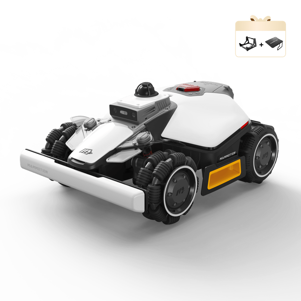

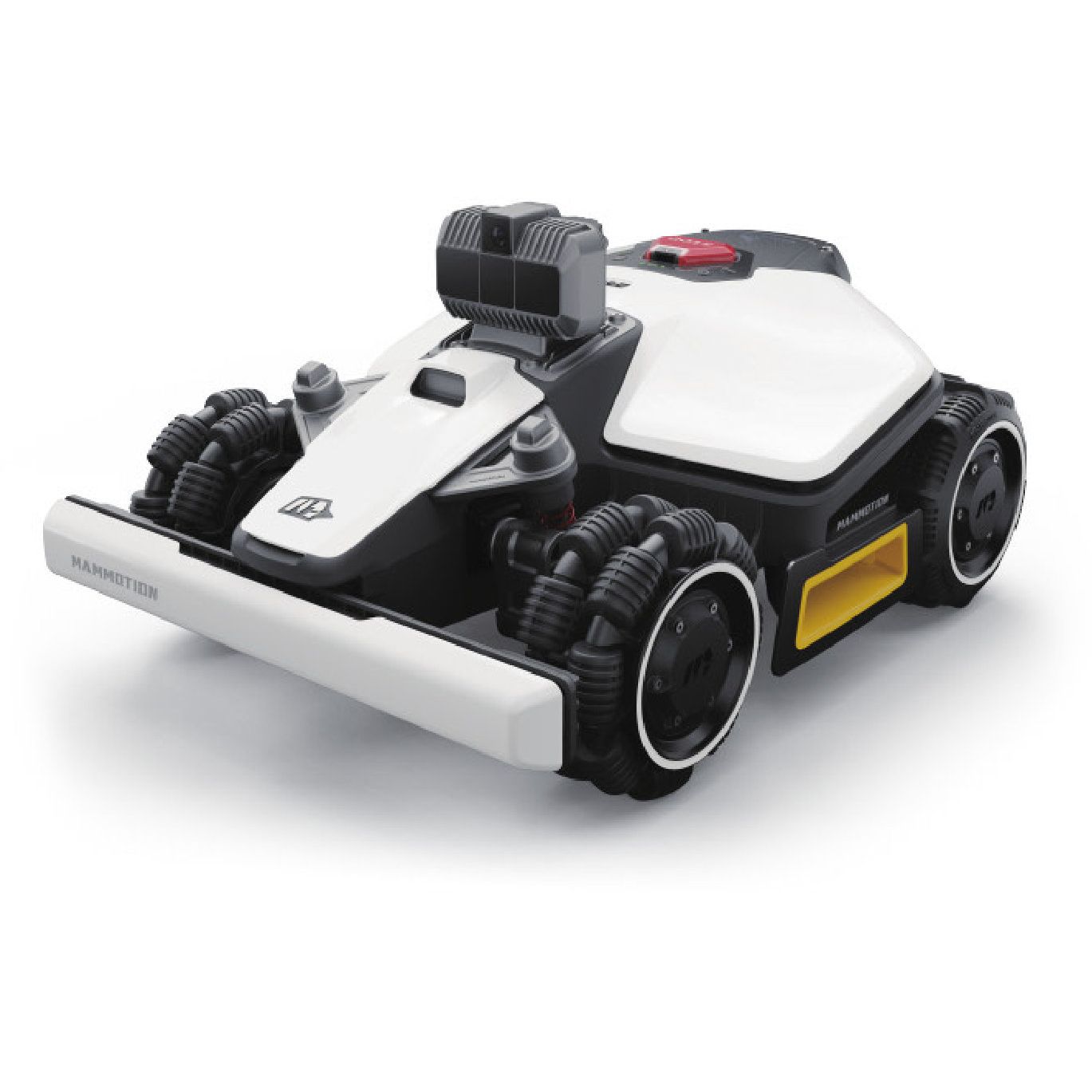

Jos Mammotionin tilaa heidän omilta sivuilta, huoltaako joku suomessa niitä kuitenkin? Siellä on paremmat diilit kuin suomikaupoissa, 50€ etukuponki ja katoksen lisäksi huoltoteline.
Eikö tämä Luba mini 2 1000 ole uudempi? Mikä ero siinä on 1500 malliin? Hinta tuossa on 1290. Mulle riittää että on neliveto ja ilman antennia/rajalankaa, niin ilmeisesti tuo on siihen tarkoitukseen halvin.
Joo, taidat olla oikeassa. Se aiemmin linkkaamasi laite oli vanha malli, mikä vaatii erillisen RTK-aseman. Tämä Mini 2 1000 lienee uudempi malli, mutta toisin kuin kaikissa muissa Mammotionin uusissa malleissa, tässä ei ole lidaria, kuten yllä mainittiinkin. Toisaalta siinä näyttäisi olevan tuo pieni 120 mm reunaleikkuri, mikä puuttuu Mini 1500 Lidarista.
Mini awd 1500 lidar on tuo reunaleikkuu levy. Ilmeisesti jotkin mallit käyttää 4g:tä paikannuksen, se on vähän huono jos joutuu sitten maksamaan siitä. Mammotionilta tilatessa näyttää saavan 3 vuotta 4g yhteyttä.
