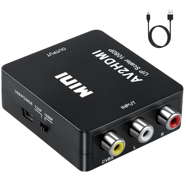

Mulla olisi vähän vanhempi pelikonsoli RCA-liitännöillä. Näyttönä on olkkarissa oleva oled tv. Siinä ei taida olla sitä RCA-liitäntä mahdollisuuta. Eli millaisella sovittimella saisin piuhat niputettua niin, että saisi välitettyä kuvat ja äänet telkkariin?

Tuossa jokunen viesti ylempänä on juuri tuohon käyttöön skaalaimia. Tai no, OSSC kun ei edelleenkään tue komposiittiä tai S-video, niin RetroTink on ainoa (laadukas) skaalain noille liitännöille.

Jos pitää vaan saada jonkinnäköset kuva ja äänet näkyviin että kuuluviin, Amazonista tai eBaysta löytynee composite to hdmi -palikoita. Laatu on sitten mitä on.
Googlailin vähän, ja gigantilta löytyisi sopivan kuuloiselta adapterin. Toimiiko tämä tarkoitukseen
Kyllä tuolla saa äänen ja kuvan HD-televisioon. Kuvanlaatu ei toki päätä huimaa senkään takia, että kyseessä on komposiittivideo. Lienee kuitenkin riittävä ratkaisu tarpeeseesi. Yksi tuollaisten huomattava ongelma on (vaihteleva) viive, minkä vuoksi tarkkaa ajoitusta vaativien pelien pelaaminen voi olla hankalaa.
Kannattaa kanssa huomata, että tuo on Gigantti Marketplace -tuote eikä Gigantin itse myymä. Samoja löytyy tuosta paria viestiä ylempää löytyvästä Amazon-linkistä ja varmaan halvimmalla tollasen saat kun tilaat itse Aliexpressistä tai vastaavasta.
