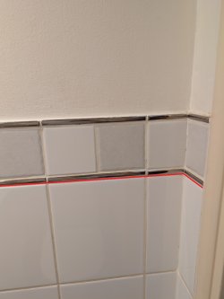

Vessaa pitäisi vähän ehostaa ja kaipaan asiasta paremmin tietävien mielipidettä.
Jos punaisella merkattua saumaa hion jollain pois ja lähden naputtelemaan sen yläpuolella olevia laattoja pois, niin kuinka suurella todennäköisyydellä nuo suuremmat, alla olevat, laatat pysyy ehjinä?
okei. itse en ainakaan koskaan ole nähnyt että laminaattia tms vaihdettaisiin keskeltä uusiksi niin että se menee vielä pontteihinkin.
toki jos se uusi siis vaan kairataan siihen keskelle ja liimataan kiinni ja se ei ole missään pontissa kiinni niin toki sillä tavalla voidaan uusia mitävaan :D
vinyyli on niin joustavaa että uuden lankunpätkän saa "helposti" taivutettua vanhan tilalle (itse en ole tehnyt, nähnyt vain kun muut sen tekevät helposti)
Ei ainankaan SPC-runkoisella vinyylinlankkulla tuommoinen onnistu, ehkä PVC-runkoisella onnistuu.
Omien vinyylilankkujen vaihto-ohje keskelle on käytännössä sama kuin laminaateilla, pontin joutuu sahaamaan auki ja liimaamaan paikalleen.
Kahden liitetyn lankunkin irroitus toisistaan pitäisi tehdä liu'uttamalla pontin suuntaisesti ettei pontti murru.
Kyllähän se onnistuu kun varovasti naputtelee, eikä siihen mitään sauman aukaisuja tarvitse. Mutta sitten on hirveä työ tasoitella tuo kohta sileäksi. Mikä tämän operaation idea oikein on?
Itse tein vastaavan niin että Dremelin 30asteen sarjalla leikkasin sauman auki DREMEL® Seinä- ja lattiakaakelisaumojen poistosarja Lisälaitteet leikkaukseen | Dremel
Sitten naputtelin ylemmät laatat pois kun eivät olleet enää siis mitenkään kiinni alemmissa.
Ylempien laattojen paikan päälle laitoin koko yläseinälle 6mm saneerausgyprocin niin ei ollut niin väliä että naputellessa vanha seinä meni rikki.
Tasoitteluun riittää kyllä malttia, vaan neliön kokonen huone niin ei kamalasti tekemistä.
Ei ole rahaa koko vessaa laittaa uusiksi niin tuon "ruman" boordilaatan poistaminen piristäisi vessaa.
Itse ehkä maalaisin nuo laatat, siis kaikki, sekä seinän. Esim. laatat tummemmalla harmaalla ja seinät vaaleammalla harmaalla.
