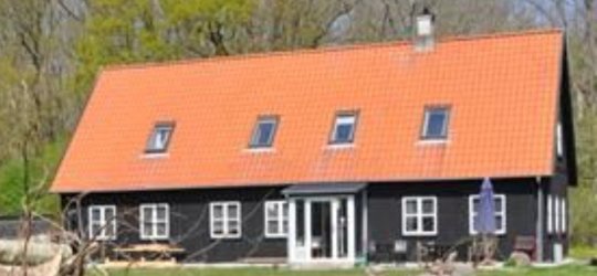

Onhan tuossa paljon kuluja mitä et laskenut mukaan: Ruoteet, läpiviennit, piipunhatut/-pellitykset, otsalaudat ja niiden maalaukset, väliaikaisten putoamissuojauksien asennus ja irroitukset, pääurakoitsijan vastuu ja takuut, meillä 2-3h lumityöt, jätemaksut ja niiden kuljetukset. 42° kattokulma hidastaa työtä myös huomattavasti, kilpailutettiin kyllä ja tämä oli halvin.
Eikä ollut mitään kahta ukkoa vaan 6 ekana päivänä, pellityksissä sitten 2.
Loivan katon olisikin tehnyt itse mutta tämän jyrkän kanssa olen erittäin tyytyväinen että sen tekivät ammattilaiset. Eikä tarvinnut siivota jälkiä, ilmalämpöpumpun asennuksestakin jäi enemmän roskaa pihalle.
No enhän mä nyt "just sun" rempalle yksilöllistä hintaa laskenutkaan vaan hiha-arvion minkä verran ns. työtä normaalissa hommassa on. Esim. ruoteet on sen verran halvat että ne katoaa käytännössä pyöristysvirheeseen / mitätöityy eri henkilöiden saamien kattomateriaalipakettien hinnan eroihin, mutta pistetään 500e lisää niin saa läpiviennit ja ruoteet.
Ei tuo 18ke varmaan sinun tapauksessa överikallis ollutkaan, mutta ei se jyrkkä katto itsessään työmäärää niin paljoa nosta etteikö se 1-2 päivän lisätyöllä tule (800-1600e alvilla 2ukkoa) ja jos heitetään päivä siivousta (500e, 1ukko) ja lisäpellitykset & maalaukset 1 päivä (1000e, 2 ukkoa) niin ollaan karkeasti 9+2,5+0,5+1,5+0,5+1 = 15ke eli jäi tuossakin kermaa sen verran että hiace uusiutuu hyvää tahtia.
Tässä nyt kuitenkin lähtökohta oli 27ke tarjous...

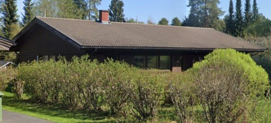

Täytyy muuten itsekin uskaltautua menemään tänne 1981 talon yläpohjaan. Varmaan joku hengityssuojain olisi hyvä olla, kun siellä varmaan leijailee vähän villan pölyä? Ja joku työvalo toki. Että miltä se aluskate näyttää?
Tuskin sille aluskatteelle olisi oikein mitään tehtävissä? Vai korjaillaankohan niitä jollain tapaa? Joka tapauksessa varmaan saattaa olla useampi kuin kaksi huonoa kohtaa. Ja sitten että taitaa olla käyttöikä täynnä, eli repeilisi vielä vaan lisää pahemmaksi?
Nyt olen vaan kahdesta eri suunnan luulusta kurkistanut sinne, enkä nähnyt juuri niistä kohdista oikein mitään vikaa aluskatteessa. Eli ne vikakohdat voisi olla mahdollisesti sitten jossain sivummassa.

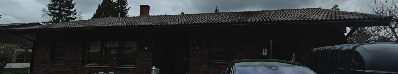

Näin videon puhelimelta. Eli ainakin kaksi kohtaa (muistaakseni), jossa aluskate oli repeytynyt.
Noin äkkiseltäänhän aluskate näyttää "ehjältä", mutta vaatisi enemmän tutkimista ja ryömimistä, että löytää ne rikkontuneet kohdat. Ehkä myös jossain oli kohtia, jossa aluskate oli ehjä, mutta hapertunut, eli jo varmaan aika nopeasti menossa rikki. Voi olla siis, että UV-säteily on heikentänyt 44 vuotta vanhan aluskatteen muovin rakennetta?
Kattotiilissä ei minusta ollut vielä yhtään mitään vikaa. Toki väri haalistunut. Puoliso ei osallistunut tähän kaupusteluun yhtään mitenkään. Mutta mitä juteltiin, niin katon ulkonäkö ei merkkaa hänelle oikein mitään. Koska eihän sitä itse nää? :) Ja en ole itsekään kiinnittänyt oikein huomiota katon väriin, vaikka talon etupuolelta katto toki näkyy vähän. Ei ole kyllä nyt vielä yhtään kuvaa talon ulkopuolelta tai yläpohjasta. Edit: Talon hinta taisi olla viime vuonna 48k€. Katto toki tietysti erittäin tärkeä, mutta ylihintainen remontti ei ole järkevää.
Googlen kuva toki löytyi heti.
Googlasin, niin aluskatteelle olisi korjausteippiä olemassa. Toki ei ole mikään pitkäikäinen tapa, mutta saattaisi tuoda lisävuosia katolle?

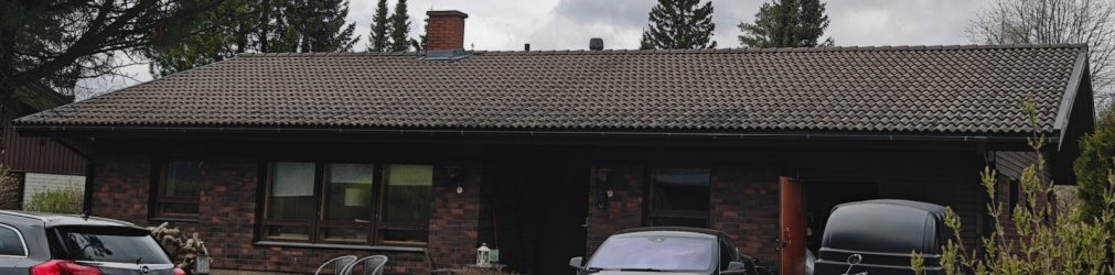

Myyjä tosiaan (tietenkin) kielsi pesemästä -81 talon kattoa, koska aluskate on huono.
Nyt kävin tutkimassa yläpohjan itsekin kokonaan. Pääosin ei niin paha minusta? Ja osittain niin huono, että aluskatteella ei ole mitään virkaa? Huono alue on etelän puolella eli sisäänkäynnin puolella. siinä etuoven syvennyksen kohdalla.
Se kyllä minusta outoa, että ei ollut mitään vuotojälkiä? Eikä myyjäkään niitä nähnyt, että olisi pitänyt villoja vaihtaa (lisää työtä heille). Eli olisiko mahdollista, että tiilikatto olisi itsessään riittävän tiivis?
Hyvältä näyttävä kohta:
Pari teipinpalaa laitoin rikkoontuneisiin kohtiin. Ei vuotojälkiä lattian levyssä:
Erittäin huonon kohdan alueelta:
En tiedä sitten voisiko olla osittainen korjaus järkevää? Eli vaikkapa ylhäältäpäin tiilet ja ruoteet pois ja sitä kautta.

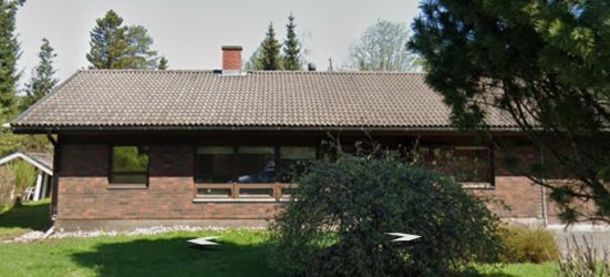

On toi kyllä niin siistin näköinen ja loiva katto, että ite kyllä varmasti purkaisin tiilet ehjänä, laitaisin uuden aluskatteen ja maalaisin katon. menee ainakin 20v, ja maksaa muutaman tonnin.
Ulkonäön puolesta ehkä pellittäisin piipun ylös asti. Piipunpellit valmiiksi kantattuna on peltiliikkestä noin 150€, jos itse asentaa.

Täytyy se aluskatteen kohtalo selvittää toki ensin. Mutta nyt vähän innostuin myös tiilikaton maalaamisesta. Jonkun yhden nettisivun mukaan kahteen maalauskertaan kuluisi 7 purkkia maalia (7 x 100€, eli noin 700€ maalit).
Täytyy selvittää, mutta minusta isällä olisi riittävän hyvä maaliruisku tuohon hommaan. Lueskelin myös, että toki ne tiilien päätkin pitää maalata, että ei jää mitään maalaamatonta kohtaa. Katto on 246 neliötä.
Toki katto täytyy olla puhdas ennen maalausta. Tiilet on minusta hyvässä kunnossa, vaikka ikää niillä on 44 vuotta. Mietinnässä siis näin jo hyvin etukäteen katon väri?
Useampi hyvä väri. Eli musta, tummanharmaa ja ruskea. Nuo tiilenpunainen ja punamulta ehkä ei niin sovi. Aika usealla on musta katto, niin se varmaan olisi se varmin valinta. Eli jos ei osata päättää, niin musta voisi olla. Toki ruskea varmaan on lähimpänä tuota nykyistä haalistunutta kattoa? Ja toiseksi lähimpänä sitten olisi tummanharmaa? Eli ei oikein mitään pakkoa ole valita juuri mustaa.
Toki sitten varmaan löytyisi parempiakin maaleja. Ja saisi myös sävytettyä minkä värin vaan.
Tuossa siis joku halppis maali.
Mapsia pyörittelin hetken ja ei taida olla katon väriksi mitään muuta sopivaa vaihtoehtoa kuin musta? On niin paljon mustakattoisia taloja tuossa lähistöllä. Muistaakseni yksi punakattoinen talo on (jostain syystä) jollain viereisellä kadulla.
Musta siis sopisi parhaiten tuohon vasemman puolen taloonkin, mikä taitaa olla kaikkein lähimpänä.
Tarkkoja kun ollaan, niin sen kunta/kaupunki määrää myös sen katon värin eli jos haluaa olla turvallisessa tilassa, niin kysymys rakennuvalvontaan.
Todelliset kaverit vetää sen sillä, millä haluaa ja oikeasti ketään ei kiinnosta.

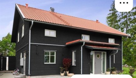

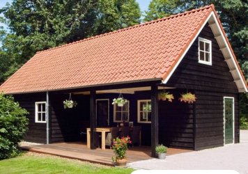

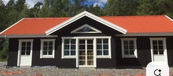

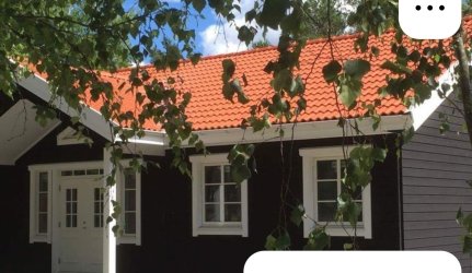

Taitaa olla muutenkin punainen katto hylkylistalla. Puolisolle kun näytin punaisen talon kuvaa niin meinasi, että ei ole hieno. Itsekin vähän kääntymässä sille kannalle. Kävin siis salakuvaamassa joitakin mielenkiintoisia taloja.
Punainen talo
Lähes samanlainen ja ihan tyylikkään näköinen talo. Toki näkyy vaan katto, niin ei oikein saa kokonaiskuvaa siitä. Katto taitaa olla ihan perus musta/tumma huopakatto.
Tää
Eli vähän (tai enemmänkin) nykyistä hyvin haalistunutta betonitiilikattoa tummemepi katto olisi ihan loistava vaihtoehto, ainakin minusta.
