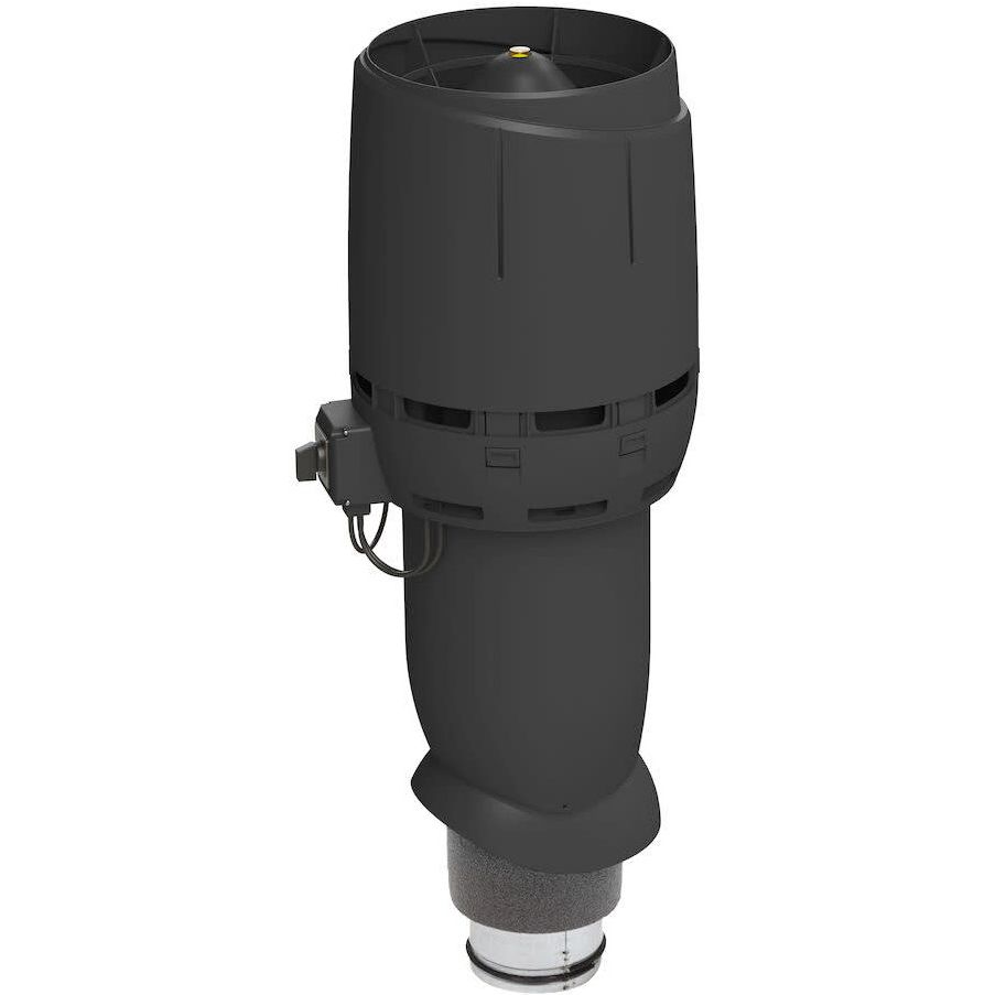

Kyllä sun nyt pitää ensimmäiseksi selvittää se, että miten siellä on järjestetty tuo koneellinen poisto.
Jos tuo talotuuletin sen ilman on edelleen poistanut niin tarvitset korvaavan ratkaisun joka tapauksessa. Yksi vaihtoehto on uusi huippuimuri katolle, esim tuollainen vilpe:
Johon sitten kytketään pesuhuoneiden poistokanava sekä mahdollisesti keittiöön asennettava venttiili. Ja lopuksi ohjain säätämään tuon kierroksia.
Uusi "liesi"tuuletin sitten on paskaisen ilman huoneilmaan kierrättävää mallia?
Ilmeisesti kyseessä nyt on omakotitalo? koska jos kyseessä olisi taloyhtiö niin ei noita saa muokata omin päin.
Molemmat veikkaukset oikein. Luojan kiitos sen verran on älliä päässä ettei osakeenomistaja tulisi tälläisiä omin päiten tehtyä.
Ja pientä inffoa saatu. Katolla on huippuimuri joka imee saunan,khh,yläkerran wc ja vaatehuone.
Tämä vanha poistettu talotuuletin on poistanut vessasta joka sijaitsee seinän toisella puolella. Ei ole varmuutta onko tälle sitten omaa huipparia tms.

Joo. Eli olisi varmasti syytä tuolle keittiölle ja vessalle nyt järjestää sitten uusi imuri. Joko katolle tai sitten ns "kanavakalle" Kanavapuhallin Östberg CK 125 C1, IV-kanavan halkaisija 125 mm jos tuo on keittiöstä katolle menevä putki menee yläkerran läpi koteloituna ja on mahdollista johonkin väliin järkevästi liittää.
Nuo koneelliset poistot on aina ns likaisten tilojen kautta eli vessa/pesuhuone/keittiö järjestetty, koska ei haluta että niistä kulkeutuu ilma muiden tilojen läpi poistokanaviin.
Edit: Jos nuo jättäisi painovoimaisesti toimiviksi eli ilman moottoria toimiviksi hormeiksi niin on vaara, että alkavat toimimaan korvausilmareitteinä eli ilma kulkee niissä väärinpäin.
